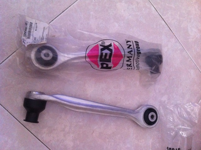

AdriA4TDI Publicado 16 de Julio del 2013 Autor Denunciar Publicado 16 de Julio del 2013 A ver de que es el problema,ayer iba perfectamente,como siempre vamos,y hoy meti la marcha atrás y vi que la pantalla no hacia nada y tal pero pensé que era un mal contacto de la pantalla pero resulta que es otro problema. Le cambio un brazo de un lado que es el que está mal,el resto está perfecto por el momento al menos,lo que está bien no se toca!jeje.De todas formas compré el brazo de los dos lados porque me costaba lo mismo que comprar uno aqui en españa,entonces pues ya aproveché y compré uno de cada lado.Si tubiera mal otros brazos compraba el kit pero no tienen nada mal,solo este la rótula. Mañana si me llegan los brazos y me pongo con ello os comento como fue el tema. Un saludo!!!! Con un iPhone desde Tapatalk Responder

AdriA4TDI Publicado 16 de Julio del 2013 Autor Denunciar Publicado 16 de Julio del 2013 20€,mas 15 de traerlo de alemania.Aqui uno solo me salia en 33€...Entonces pues coji los dos. Tengo una báscula en el coche,cuando tenga el brazo del coche fuera peso los dos a ver si hay diferencias de peso.Porque por la diferencia de precios entre tantas marcas por algo será,a parte de las gomas y eso,y tengo curiosidad por saber si hay mucha diferencia de peso. Ya os cuento. Un saludo! Con un iPhone desde Tapatalk Responder

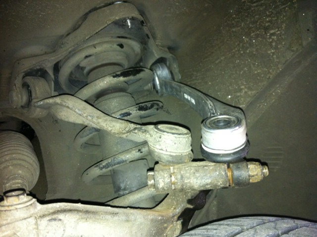

AdriA4TDI Publicado 16 de Julio del 2013 Autor Denunciar Publicado 16 de Julio del 2013 Bueno pues ya está colocado,pensé que iba a costar más sacar el grupo del amortiguador para fuera pero se saca enseguida. Aun no probé el coche pero me temo que va a seguir haciendo ruido,porque con el amortiguador fuera me di cuenta de que hace ruido la estabilizadora.La C esa que lleva con dos rotulas.Pero como con el amortiguador montado no hace nada de nada por eso no lo vi antes.Seguramente tenga que pillar esas C. Bueno,el resto "en principio" no parecen estar acabados. Después subo más fotos que si no tengo que ir de una en una. Un saludo! Con un iPhone desde Tapatalk Responder
AdriA4TDI Publicado 16 de Julio del 2013 Autor Denunciar Publicado 16 de Julio del 2013 Pues aqui unas fotos más y alguna pregunta también. Este es el uno de los brazos inferiores,TRW por lo que veo,y creo que este tiene la rótula algo tocada también,me dió la impresión Aqui el conjunto del amortiguador fuera Detalle del amortiguador...Sabeis si es el que monta de serie el coche?Digo porque como tiene los aros de Audi..Si son los de serie normal que tenga falta de cambiar.. Aqui los brazos pesados,primero el viejo: Y el nuevo: El nuevo pesa más a pesar de estar limpio..Mejor,me esperaba otra cosa. Detalle del viejo Lo de la luz de marcha atrás tenia el fusible quemado por culpa de un corto que me hacia un cable de los que tube que cortar para cambiar la luz de intermitente por la marcha atrás en los focos traseros,me quedara sin termorretrácil y le pusiera cinta aislante asi de cualquier manera y claro..Ahora ya está perfect. Estube mirando como tensar el freno de mano...Y nanai de la china...a ver si se tensa antes de la siguiente itv que asi no la pasa..Es algo muy raro que con las pastillas viejas subiendo un par de puntos quedaba el coche quieto y ahora toca la palanca en el apoyabrazos para que quede bien frenado.. Un saludo!!! Responder
