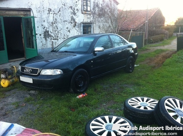

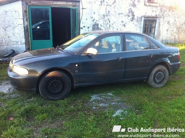

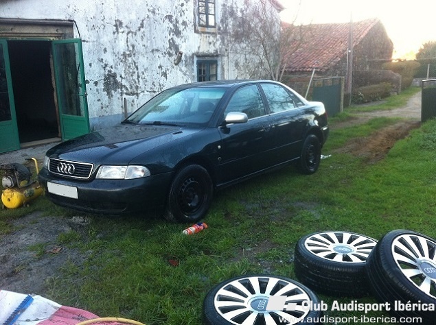

AdriA4TDI Publicado 8 de Marzo del 2014 Autor Denunciar Publicado 8 de Marzo del 2014 Bueno señores,el coche creo que dijo basta.Ayer de noche lo metí en el garaje a duras penas porque no daba metido las marchas,y solo entraba la primera.Después de unos 10 minutos "entró" la marcha atrás de mala manera,lo aparqué y saqué la marcha y volvió a quedarse trabado todo.Hoy bajé a ver si con el coche frio entraban pero nada,por lo menos tiene la primera,que para sacarlo del garaje vale,algo es algo.De todas formas,sospecho mucho de que sea todo problema del embrague,pero tambien me extraña un poco,porque aunque no pises el embrague las marchas las puedes meter igual (con el coche apagado me refiero) y ni asi van. Ayer le quité las llantas,y tiene las de chapa,guapas guapas!! :lol2: Como cambia la conducción de unas a otras!! buf,el dia y la noche.En las rotondas ahora se abaneaba de lado a lado,pero subiendo aceras y baches no se notaban ni la mitad que con las otras,asi da gusto (es lo unico tambien) Responder

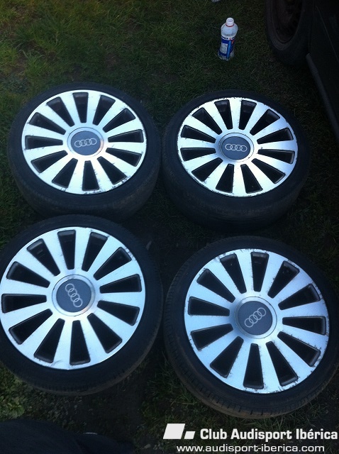

varito_calvito Publicado 8 de Marzo del 2014 Denunciar Publicado 8 de Marzo del 2014 jod**, te lo juro que me estoy muriendo de pena :cry1: :cry1: :cry1: :cry1: :cry1: jajajajaja Propongo hacer al foro una colecta para una caja de cambios que esto no puede ser!! Creo que deberías hacerte otro hilo con este nombre: "A4 del 96´,por fin cierro un post" jajaja porque el que vea la 1 página del post y pase a la última va a decir ¿80 páginas y sigue igual? jajaj. Lo de las llantas de chapa habrás notado que tira mil veces más no? Es verdad que en rotondas, curvas y de más parece que vas en una barca. No se que neumáticos llevarías en las de 18 pero yo con las 17 y neumático 225 en curva es una pasada, he ganado un montón de estabilidad. PD: ¿Ahora le das uso al coche? S2 Responder
AdriA4TDI Publicado 8 de Marzo del 2014 Autor Denunciar Publicado 8 de Marzo del 2014 Jaja pues ahora que lo dices es cierto,como alguien habrá justo esta página y vea las fotos va a pensar que me lo tomo con mucha calma. Si ves la foto de la firma y estas hay alguna diferencia,me estube fijando antes como cambia con dos cositas. Pues no creas tu que le noto que ande mucho más (tambien andube con el 25km en total).Si que responde un poco antes,y con el chip encendido si que te pega más aún hacia atras,pero bueno. Las llantas son 225 40 18,y es un cambio enorme en cuanto a estabilidad,buf,jeje. Uso no le puedo dar ninguno si no anda,jaja.Ahora mismo almacén,porque tengo las llantas dentro,y para sacarlas hay que mover el coche,pero si el coche no se mueve pues no las puedo sacar..Otra vez que baje intento meter la marcha atrás,y si logra entrar ya lo puedo mover hacia adelante con el embrague pisado,lo apago con la marcha atras metida,descargo y le vuelvo a dar para atras.Bah,un lio. Un saludo!! Responder
