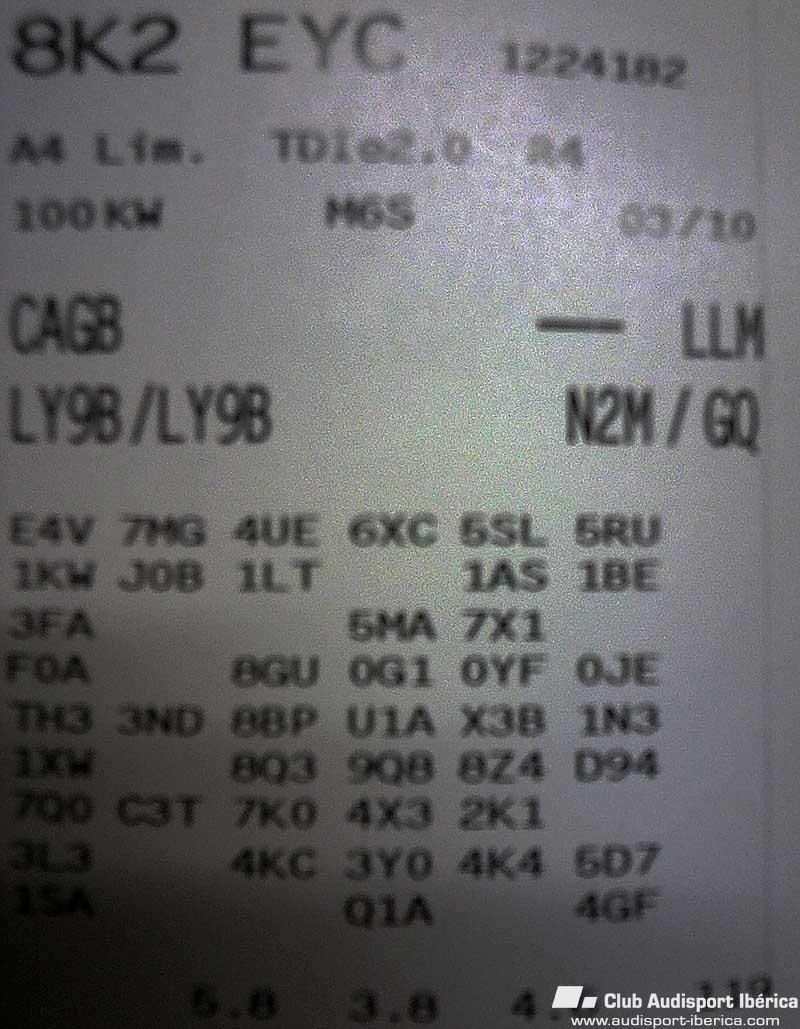

alagar27 Publicado 9 de Agosto del 2012 Denunciar Publicado 9 de Agosto del 2012 (editado) Aqui os dejo mi pegatina de codigos del libro de revisiones, lo q no se si en esos codigos esta el codigo de la suspension deportiva. Siento la imagen pero la foto esta echa con el movil Saludos Editado 9 de Agosto del 2012 por alagar27 Responder
juanmia4 Publicado 10 de Agosto del 2012 Autor Denunciar Publicado 10 de Agosto del 2012 Aqui os dejo mi pegatina de codigos del libro de revisiones, lo q no se si en esos codigos esta el codigo de la suspension deportiva. Siento la imagen pero la foto esta echa con el movil Saludos gracias alagar sigo con las dudas mi coche susp estandar 143 2.0 normal es peso 6 detras y 7 delante los de la susp deportiva 143 2.0 techo solar q m venden 6 detras y 6 delante despues el de alagar susp deportiva 136 2.0 normal 6 detras 5 delante asi q sigo con las mismas dudas xq l coche de alagar es 136 y no 143 y no se si es por eso q varia el peso y no coincide con l del techo q m venden o es por el techo solar n si!! me gustaria q alguien con 143 2.0 sin techo manual y con susp deportiva m diera sus datos saludos y gracias a los q estais ayudando a salir del lio Responder

alagar27 Publicado 10 de Agosto del 2012 Denunciar Publicado 10 de Agosto del 2012 Una pena q no os sirvan mis datos, ademas sabiendo q mi coche era de 136cv y no 143 como el vuestro no habria echo falta q os los pasase pero bueno. Haber si alguno q tenga un 143 q tenga suspension deportiva y q sea berlina cuelga su etiqueta Responder
juanmia4 Publicado 10 de Agosto del 2012 Autor Denunciar Publicado 10 de Agosto del 2012 Una pena q no os sirvan mis datos, ademas sabiendo q mi coche era de 136cv y no 143 como el vuestro no habria echo falta q os los pasase pero bueno. Haber si alguno q tenga un 143 q tenga suspension deportiva y q sea berlina cuelga su etiqueta si alagar pero queria comparar creia q eso 136 cv a 143 no debian in fluir pero como no coincide pues la duda del techo solar sigue?:-( un saludu y gracias Responder
carabante Publicado 10 de Agosto del 2012 Denunciar Publicado 10 de Agosto del 2012 Una pena q no os sirvan mis datos, ademas sabiendo q mi coche era de 136cv y no 143 como el vuestro no habria echo falta q os los pasase pero bueno. Haber si alguno q tenga un 143 q tenga suspension deportiva y q sea berlina cuelga su etiqueta Gracias Alagar, así vamos descartando posibilidades y aprendiendo más del tema. S2. Responder
alagar27 Publicado 10 de Agosto del 2012 Denunciar Publicado 10 de Agosto del 2012 De nada carabante. Lo se Juanmia4, ni yo tampoco lo sabia aunque seguramente al ser de 143cv puede q pese pelin mas q el mio aunque no creo eso influya mucho q sea de 136cv a 143 Responder
carabante Publicado 10 de Agosto del 2012 Denunciar Publicado 10 de Agosto del 2012 Mi coche susp estandar 143 2.0 normal es peso 6 detras y 7 delante(Juanmi) Codigos susp estandar 143 2.0 t, solar, manual(Carabante) PRCode: 0JG = categoría de peso del eje delantero de pesos de 7 PRCode: 0YF rango = Peso de control 6 eje trasero Juanmi como puedes ver tu suspensión de serie y la mia son las mismas, incluso con la diferencia del techo solar. Responder
juanmia4 Publicado 11 de Agosto del 2012 Autor Denunciar Publicado 11 de Agosto del 2012 Mi coche susp estandar 143 2.0 normal es peso 6 detras y 7 delante(Juanmi) Codigos susp estandar 143 2.0 t, solar, manual(Carabante) PRCode: 0JG = categoría de peso del eje delantero de pesos de 7 PRCode: 0YF rango = Peso de control 6 eje trasero Juanmi como puedes ver tu suspensión de serie y la mia son las mismas, incluso con la diferencia del techo solar. pues siiiiesto me a abierto los ojos creo q el techo no influye nada de nada asi q mañana m pondre en contacto con l chico q m vendia la susp espero q la siga teniendo gracias y sigo contando la evolucion del tema un saludo Responder
