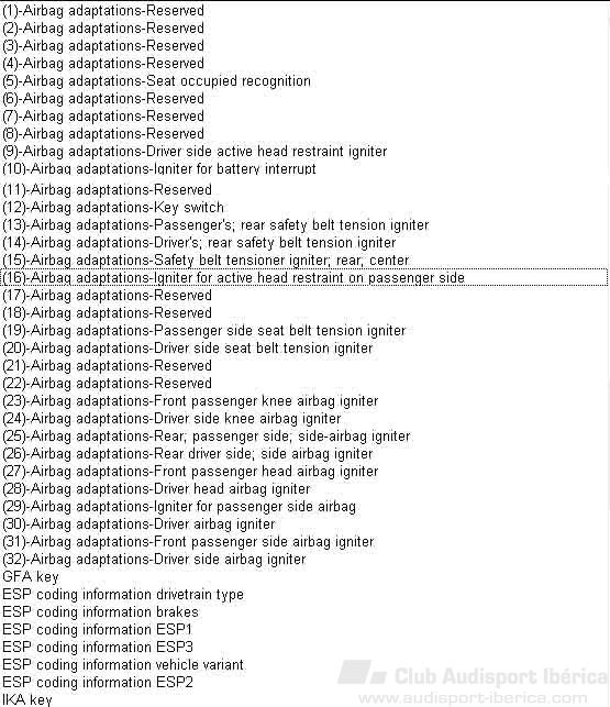

Select/Airbag/Adaptation y llego a :

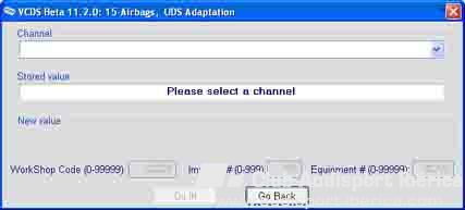

Despliego Channel y tengo esto:

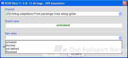

Cuál selecciono? Y una vez seleccionado despliego New value
¿Qué marco blocked?
Y por último. Para volver a activarlo sería al contrario?
