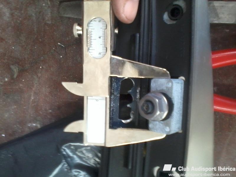

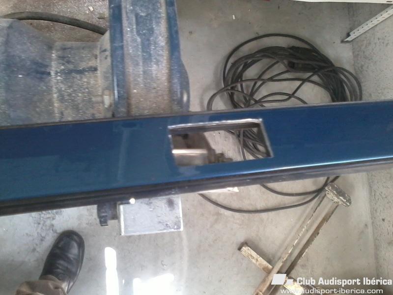

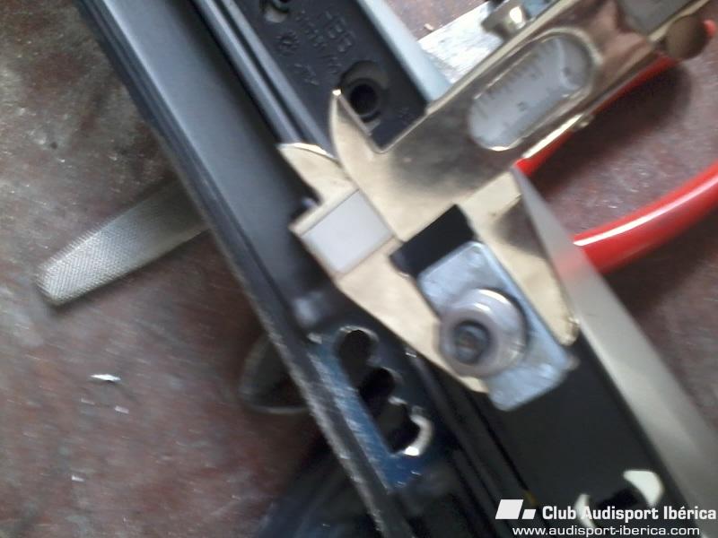

Vantasia Publicado 16 de Junio del 2012 Autor Denunciar Publicado 16 de Junio del 2012 Con ayuda de una cinta o otro aparato de medición, medimos la largura del taco de la barra para comprobar hasta que punto debemos que abrir el hueco en la regleta, para mi ha sido trabajoso ya que con una lima, aún siendo buena, se tarda lo suyo, pero lo consegui poco a poco. Responder
Vantasia Publicado 16 de Junio del 2012 Autor Denunciar Publicado 16 de Junio del 2012 Comprobamos en la regleta y vemos que tenemos un poco de margen, no hace falta que el taco de la barra entre ajustado, si le queda un milimetro de holgura es bueno por si un dia hay que desmontar, no vaya a ser que de ir muy justa y toque desmontar, se doble la regleta, tener cuidado ya que son de aluminio y se doblan con mucha facilidad. Responder

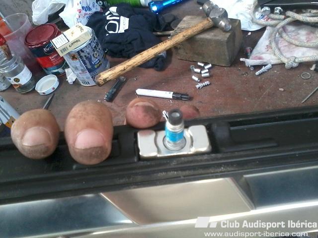

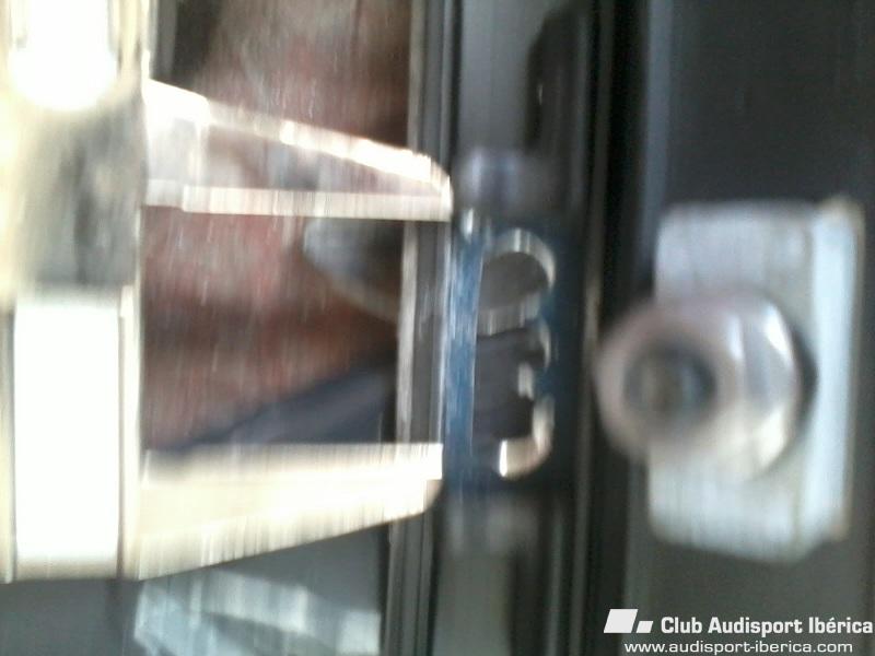

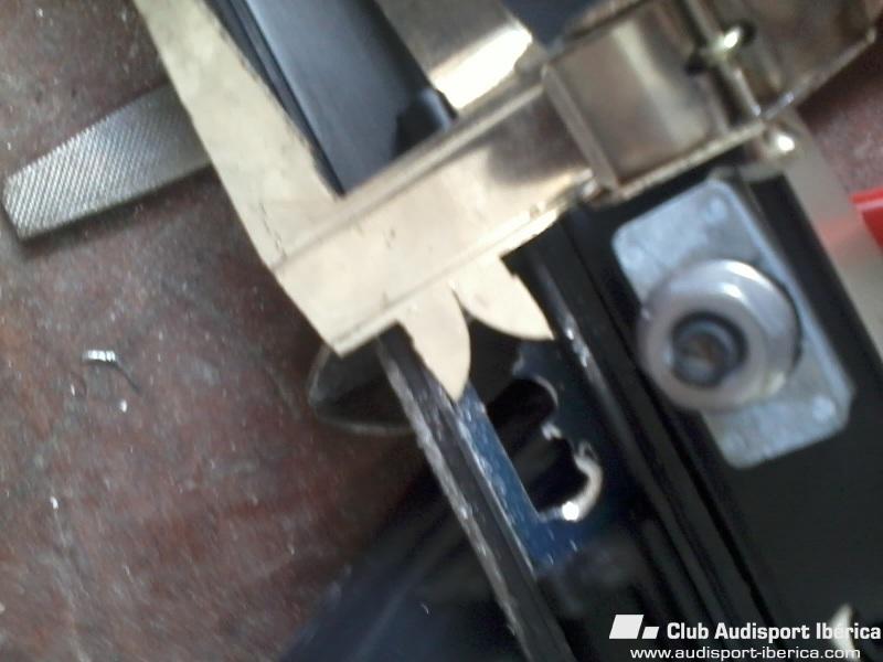

Vantasia Publicado 16 de Junio del 2012 Autor Denunciar Publicado 16 de Junio del 2012 Esta un poco borrosa la foto anterior pero se aprecia, no? Comprobamos de la misma forma la anchura del taco de la barra: Responder
Vantasia Publicado 16 de Junio del 2012 Autor Denunciar Publicado 16 de Junio del 2012 Comprobamos el margen que nos queda en la regleta, 1 milimetro a cada lado, bien. Responder

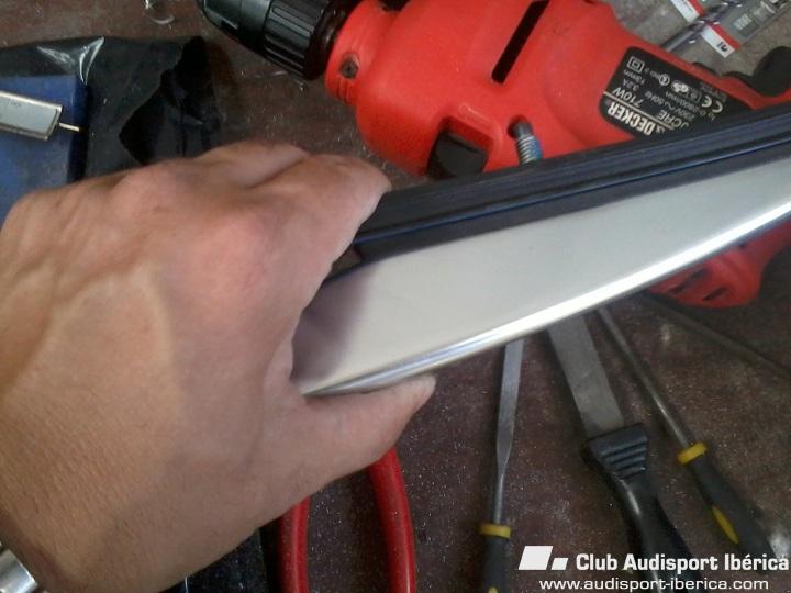

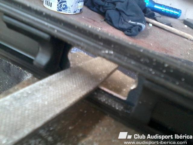

Vantasia Publicado 16 de Junio del 2012 Autor Denunciar Publicado 16 de Junio del 2012 Limamos hasta el tamaño deseado, ojo, nunca limeis de esta forma!! Si limais asi correis el riesgo de que, al ir a contrapelo de la pintura de la otra cara, esta se os salte! Responder

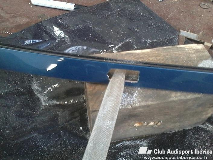

Vantasia Publicado 16 de Junio del 2012 Autor Denunciar Publicado 16 de Junio del 2012 Si lo haceis con una lima, ASI es como se debe hacer: Responder
Vantasia Publicado 16 de Junio del 2012 Autor Denunciar Publicado 16 de Junio del 2012 Cuando veamos que mas o menos esta a la medida probamos a ver si entra el taco de la barra en el hueco que hemos hecho, ASI iremos viendo donde hace falta limar mas o si ya esta bien, metemos el taco y perfecto! Uno ya esta! Responder

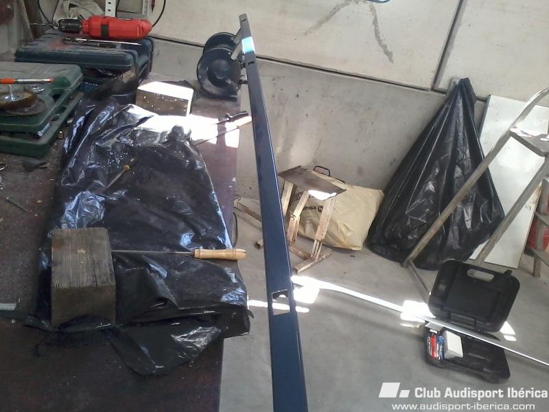

Vantasia Publicado 16 de Junio del 2012 Autor Denunciar Publicado 16 de Junio del 2012 Resultado, regleta con los huecos debidamente abiertos: Responder
Vantasia Publicado 16 de Junio del 2012 Autor Denunciar Publicado 16 de Junio del 2012 Aspecto de los huecos: Responder

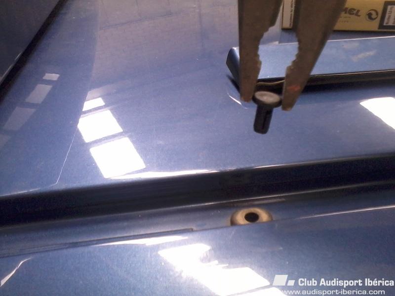

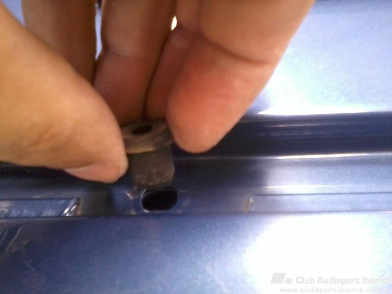

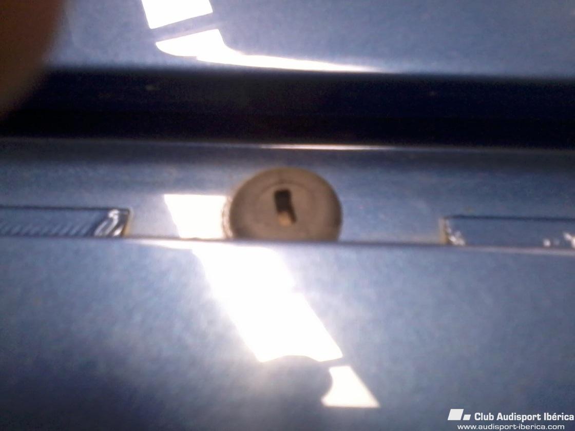

Vantasia Publicado 16 de Junio del 2012 Autor Denunciar Publicado 16 de Junio del 2012 Lista ya la regleta, pasamos al exterior del techo y quitamos los tapones por donde tienen que encajar los tornillos de las barras, estos tapones van, uno atras junto al porton trasero y el otro delante, el del medio ya lo vereis que es difrente. Quitamos la primera parte con ayuda de unos alicates: Responder
Vantasia Publicado 16 de Junio del 2012 Autor Denunciar Publicado 16 de Junio del 2012 Taponcito fuera: Responder

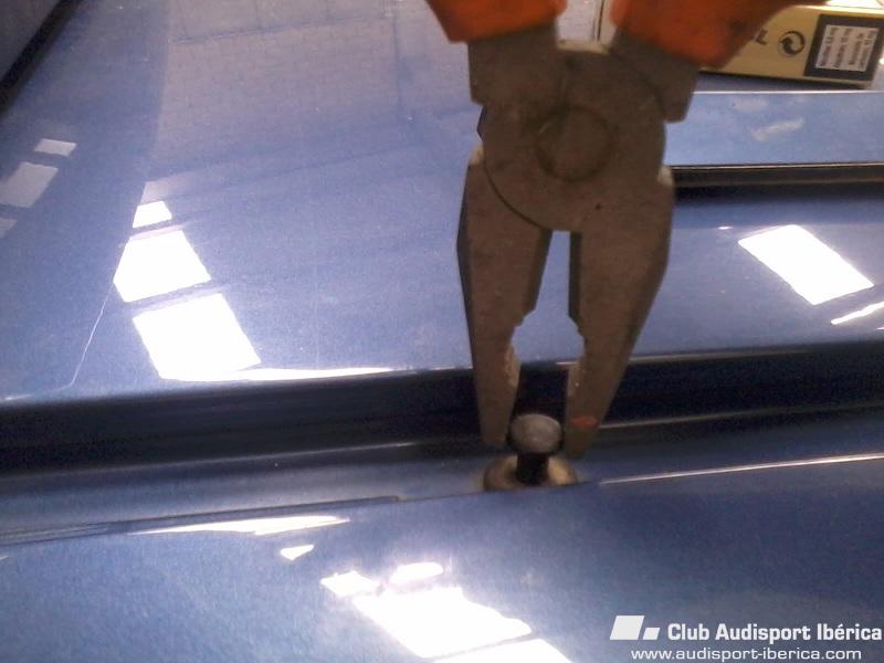

Vantasia Publicado 16 de Junio del 2012 Autor Denunciar Publicado 16 de Junio del 2012 Con los dedos retiramos la segunda parte de los tapones... Responder
Vantasia Publicado 16 de Junio del 2012 Autor Denunciar Publicado 16 de Junio del 2012 Ahora el del medio... Responder
