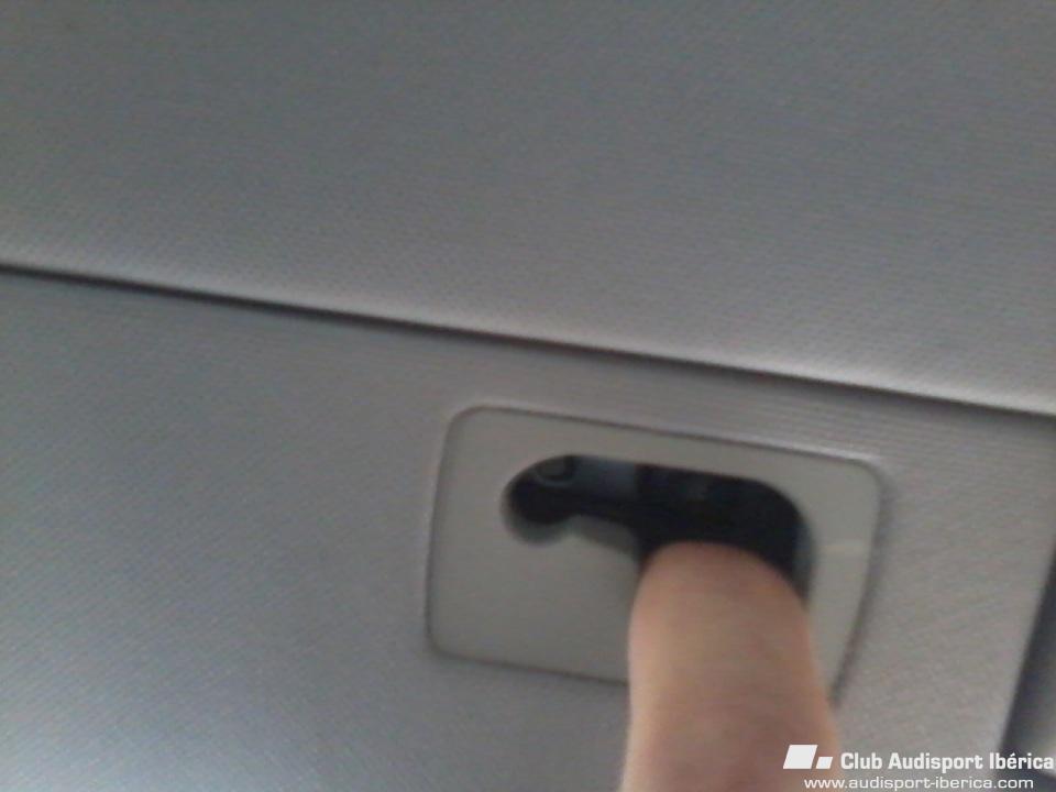

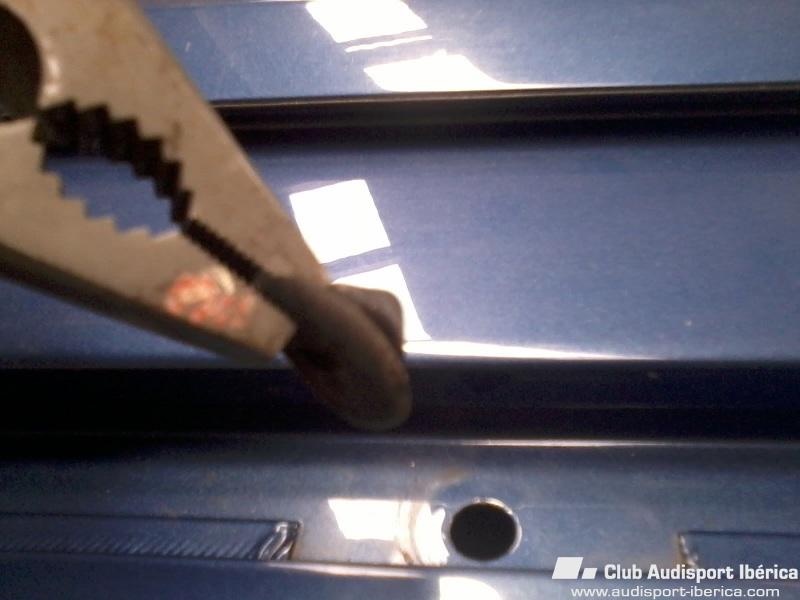

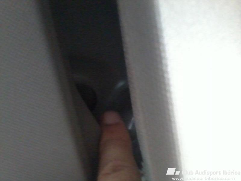

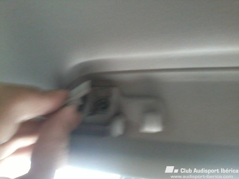

Vantasia Publicado 16 de Junio del 2012 Autor Denunciar Publicado 16 de Junio del 2012 Lo levantamos un poco con los dedos hasta poder pillarlo con un alicate, tiramos y fuera... Responder

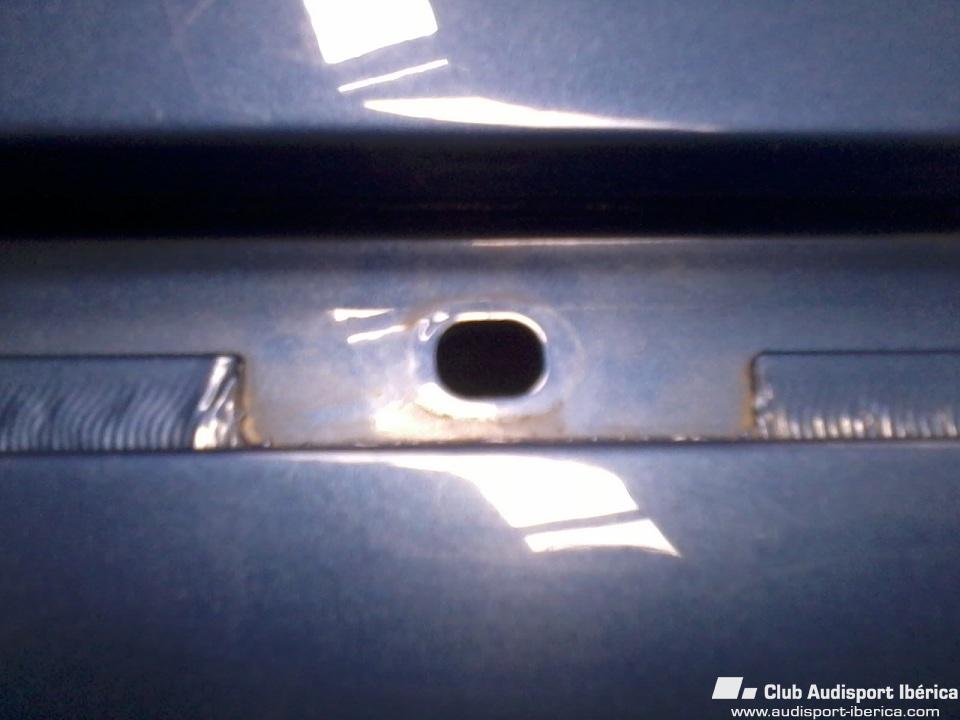

Vantasia Publicado 16 de Junio del 2012 Autor Denunciar Publicado 16 de Junio del 2012 Resultado: Tres huecos liberados por donde meteremos los tornillos de las barras: Responder

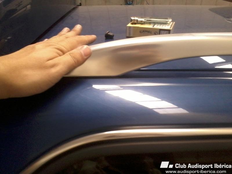

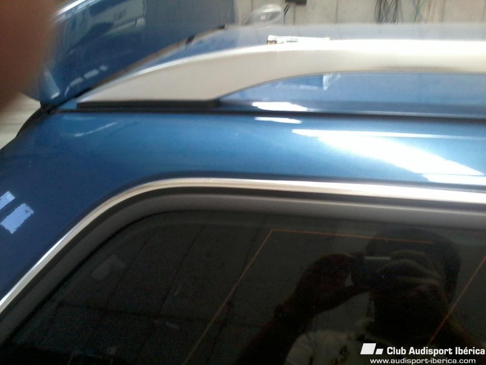

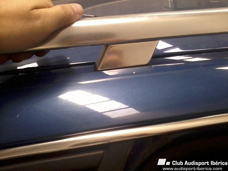

Vantasia Publicado 16 de Junio del 2012 Autor Denunciar Publicado 16 de Junio del 2012 Presentamos la barra encajada en la regleta.... Responder
Vantasia Publicado 16 de Junio del 2012 Autor Denunciar Publicado 16 de Junio del 2012 (editado) Vamos empujando hacia dentro la regleta y la barra poco a poco de atras hacia adelante para no doblar la regleta y teniendo cuidado que los tornillos de la barra entren por sus respectivos huecos, despues pasaremos al desmontado interior para apretar las tuercas a las barras Editado 16 de Junio del 2012 por Vantasia Responder
Vantasia Publicado 16 de Junio del 2012 Autor Denunciar Publicado 16 de Junio del 2012 Ya está, solo falta apretar por el interior Responder

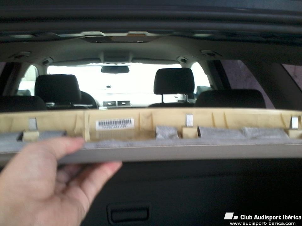

Vantasia Publicado 16 de Junio del 2012 Autor Denunciar Publicado 16 de Junio del 2012 Desmontar el interior, primero por la parte trasera, quitemos la banda su perior del porton trasero, metemos los dedos o un destornillador entre la goma y el forro y hacemos palanca, enseguida saltarán las grapas que lo sujetan... Responder
Vantasia Publicado 16 de Junio del 2012 Autor Denunciar Publicado 16 de Junio del 2012 Ya suelto Responder

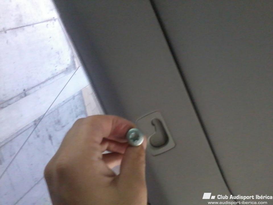

Vantasia Publicado 16 de Junio del 2012 Autor Denunciar Publicado 16 de Junio del 2012 Quitamos este tornillo que va escondido aqui dentro Responder

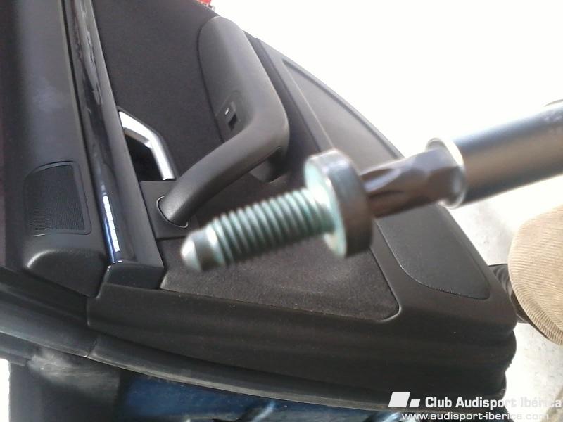

Vantasia Publicado 16 de Junio del 2012 Autor Denunciar Publicado 16 de Junio del 2012 seguimos desmontando, los agarraderos, como los llamo yo. Retiramos la tapita, se puede bajar presionando desde arriba aunque yo he preferido quitarla por completo Responder
Vantasia Publicado 16 de Junio del 2012 Autor Denunciar Publicado 16 de Junio del 2012 Quitamos los 2 tornillos torx y retiramos el agarradero Responder
Vantasia Publicado 16 de Junio del 2012 Autor Denunciar Publicado 16 de Junio del 2012 Retiramos tambien el tornillo que va aqui y que esta despues del agarradero que ya hemos quitado Responder
Vantasia Publicado 16 de Junio del 2012 Autor Denunciar Publicado 16 de Junio del 2012 Este es el tornillo que estaba escondido en la foto anterior Responder

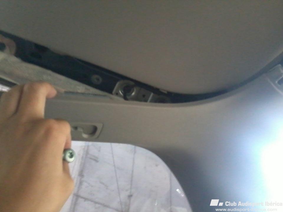

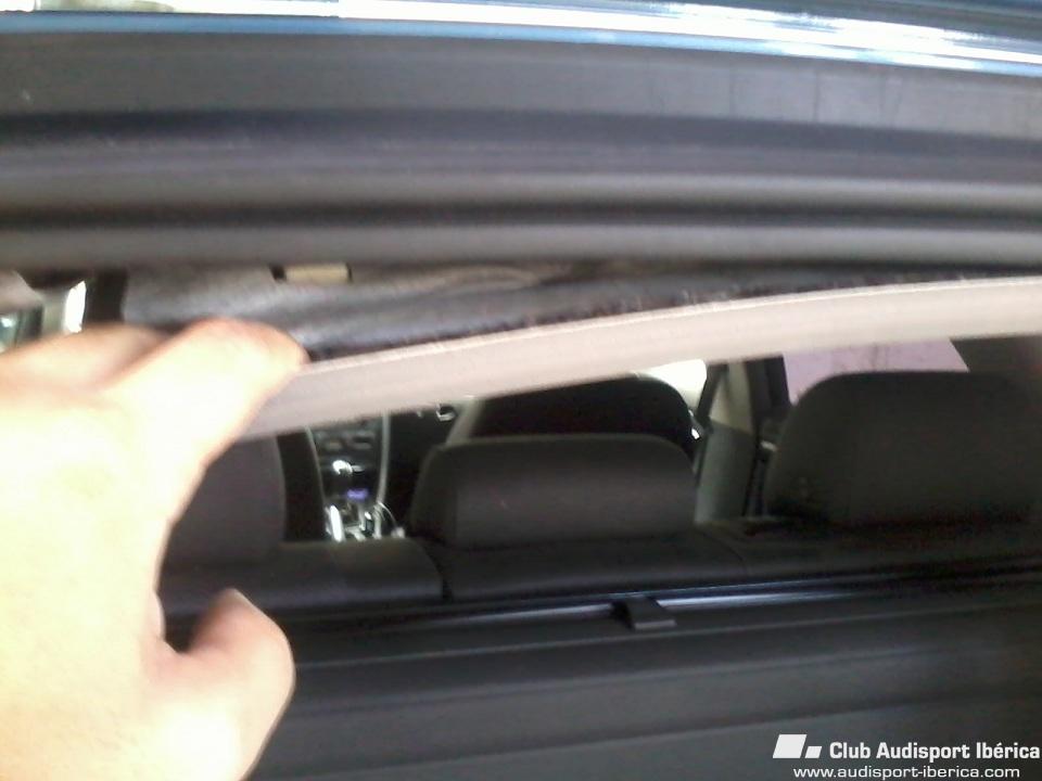

Vantasia Publicado 16 de Junio del 2012 Autor Denunciar Publicado 16 de Junio del 2012 quitamos haciendo palanca el tramo de forro por encima de la puerta trasera. No hace falta quitarlo del todo, como se ve en la imagen esta visible el tornillo de la barra y se puede apretar la tuerca facilmente Responder
