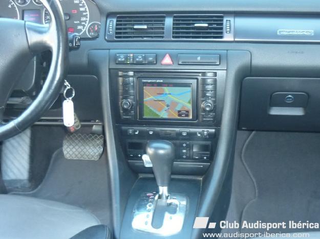

el disco del navegador 2012 teleatlas actualizado 35 eurillos, copia del original, va m bien.-
