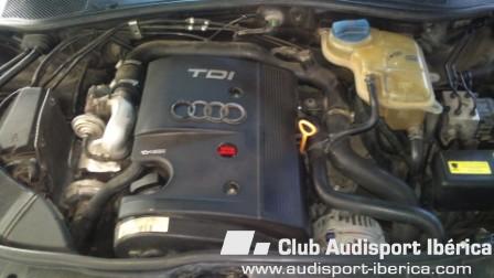

Athabasco Publicado 21 de Junio del 2012 Denunciar Publicado 21 de Junio del 2012 (editado) Estamos solapando preguntas y respuestas...... Osea que tienes un audi a4 b5 restyling con un motor TDI de 75 cv.? pues si que es un especimen raro, raro, raro...... Puedes hacer una foto del motor? S2 Editado 21 de Junio del 2012 por atabasco Responder

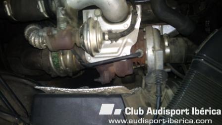

Athabasco Publicado 21 de Junio del 2012 Denunciar Publicado 21 de Junio del 2012 Estoy pensando que debe de ser una version sin intercooler como hicieron con el opel vectra, estaba el dti de 100 cv. y el Di de 84, este ultimo con turbo mas pequeño y sin enfriador de aire. Podrias mirar de acoplarle uno, si el turbo es el mismo que el de 90 cv. pillas las piezas de algun desguace. S2 Responder
moroca Publicado 21 de Junio del 2012 Denunciar Publicado 21 de Junio del 2012 aqui va el motor!! Responder
moroca Publicado 21 de Junio del 2012 Denunciar Publicado 21 de Junio del 2012 (editado) Aqui va una fotejo del turbo.... perdona por haber tardao un poco!!!! Editado 21 de Junio del 2012 por moroca Responder
zeimon Publicado 21 de Junio del 2012 Denunciar Publicado 21 de Junio del 2012 A ver si le damos un poco de luz al asunto. Aqui estan todos los codigos de motor del grupo VW para diesel. Podeis buscar tambien los de gasolina. http://en.wikipedia.org/wiki/List_of_Volkswagen_Group_diesel_engines En los motores 1.9 y 4 cilindros se hicieron las siguientes motorizaciones: 1.9 R4 D 44-50kW 1.9 R4 SD 36kW 1.9 R4 SDI 29-50kW 1.9 R4 TDI 29-81kW 1.9 R4 TDI PD 43-118kW Como podeis ver no hay ningun TD, se paso del SDI al TDI. Busca tu codigo de motor y a ver que seccion esta Responder

seresmi Publicado 21 de Junio del 2012 Denunciar Publicado 21 de Junio del 2012 Motor AFF del '96 al '01 Responder
zeimon Publicado 21 de Junio del 2012 Denunciar Publicado 21 de Junio del 2012 Efectivamente hubo un TDI de 75 cv Audi R4 Dieselmotoren (Turbo) Audi 1.9l R4 TDI mit 55KW / 75PS - MKB: AFF (angeblich Griechenland) Audi 1.9l R4 TDI mit 66KW / 90PS - MKB: 1Z Audi 1.9l R4 TDI mit 66KW / 90PS - MKB: AHH Audi 1.9l R4 TDI mit 66KW / 90PS - MKB: AHU Audi 1.9l R4 TDI mit 81KW / 110PS - MKB: AFN Audi 1.9l R4 TDI mit 81KW / 110PS - MKB: AVG Audi 1.9l R4 TDI mit 85KW / 115PS - MKB: AJM Audi 1.9l R4 TDI mit 85KW / 115PS - MKB: ATJ Audi V6 Dieselmotoren (Turbo) Audi 2.5l V6 TDI mit 110KW / 150PS - MKB: AFB Audi 2.5l V6 TDI mit 110KW / 150PS - MKB: AKN Responder

ritxar avant Publicado 21 de Junio del 2012 Denunciar Publicado 21 de Junio del 2012 (editado) que traducido dice: Audi R4 1.9l TDI con 55 kW / 75 CV - MKB: AFF (supuestamente Grecia) :shocked: ese motor lo hicieron para grecia casi naaa Editado 21 de Junio del 2012 por ritxar avant Responder
