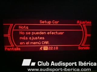

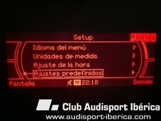

jucaroga Publicado 17 de Junio del 2012 Denunciar Publicado 17 de Junio del 2012 Hola a todos, ando recopilando todo el material necesario para pasar mi mmi basic al mmi high 2g y lo primero que quiero ver (que me imagino que tendré que actualizar) es la version de software que tengo, pero no soy capaz de verla, sigo los pasos que me indicais en otros post pero nada, aqui os dejo 2 imagenes de los que me sale en pantalla a ver si podeis guiarme. Muchas Gracias. Responder
Kolari Publicado 18 de Junio del 2012 Denunciar Publicado 18 de Junio del 2012 Buenas tardes: Algo no me cuadra... si quieres pasar del MMI basic monocromo al MMI high color de 7" la versión que tengas ahora de software es irrelevante. Dáte cuenta que tu unit head ahora es la propia unidad de radio que a su vez hace de lector de cd, de navegador basic en cd (si lo llevas) y de amplificador (si no es basic plus con DSP en el maletero). Cuando cambias al MMI High la unit-head es una unidad que va a parte, independiente del lector de cd, detrás de la guantera encima del gateway. Te recomiendo que te busques uan unit-head con conector fakra (verde) FBAS para luego poder poner video en las entradas AV1 y AV2 a través de la tv analógica. Pásate por el brico de Carnacas en el apartado correspondiente y ahí encontrarás información detallada al respecto. Saludos. Responder
jucaroga Publicado 18 de Junio del 2012 Autor Denunciar Publicado 18 de Junio del 2012 Gracias Kolari, fue una suposición mía, entonces dime, cuando se suele actualizar ese software?? Responder
Kolari Publicado 18 de Junio del 2012 Denunciar Publicado 18 de Junio del 2012 Gracias Kolari, fue una suposición mía, entonces dime, cuando se suele actualizar ese software?? La versión última del software del MMI High añade alguna mejora en cuanto a compatibilidad de telefonos, vista 3d del navi, etc... El tema de actualizar software en el monocromo no se ha tratado mucho en el foro y desconozco si se ha hecho ni que beneficios aporta. Saludos. Responder
