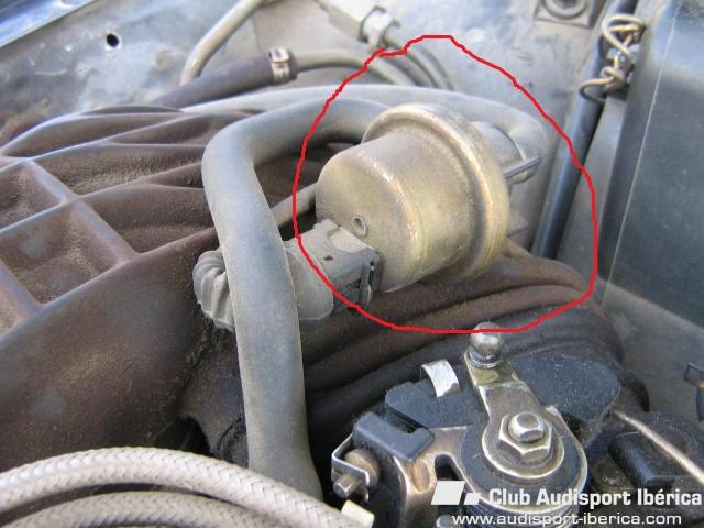

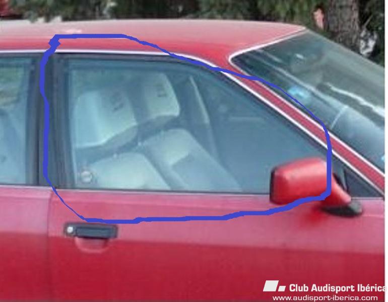

JordiGir Publicado 19 de Junio del 2012 Denunciar Publicado 19 de Junio del 2012 Hola a todos, agradeceria me ayudarais con un par de dudas que tengo. La primera, hace poco mi 80 comenzo a hacer un ruido en el vano del motor, lo primero que pense es que eran los taques, pero despues de poner bien la oreja, descubri que era esta pieza que adjunto en la foto. Pero....no tengo ni idea que es, y asi dificil lo tengo para buscarla. Tambien si sabeis donde puedo encontrarla, aparte de Audi, lo agradeceria. Y lo segundo pues tambien saber donde encontrar la goma de alrededor de las ventanas, que se empiezan a romper. Gracias por vuestra ayuda. Responder
merida Publicado 19 de Junio del 2012 Denunciar Publicado 19 de Junio del 2012 Eso es la valvula del relentí, la que lo estabiliza. Mi coche solo hacia el tikitikitikitiki cuando le daba muuuucha caña, pero circulando normal no. La valvula sale un hojo de la cara nueva asi que prueba a limpiarla con limpiador de residuo cero. Responder
tronic Publicado 19 de Junio del 2012 Denunciar Publicado 19 de Junio del 2012 (editado) Creo que es la válvula del canister, su función mas o menos es la de filtrar los vapores residuales que se originan, cuando se dezplaza, o almacena combustible. En principio es normal que haga un ruido metálico al funcionar, siempre y cuando no sea algo anormal, en mi coche va por temporadas hay veces que hace mas ruido que otras. Editado 19 de Junio del 2012 por tronic Responder
porter Publicado 19 de Junio del 2012 Denunciar Publicado 19 de Junio del 2012 Creo que es la válvula del canister, su función mas o menos es la de filtrar los vapores residuales que se originan, cuando se dezplaza, o almacena combustible. En principio es normal que haga un ruido metálico al funcionar, siempre y cuando no sea algo anormal, en mi coche va por temporadas hay veces que hace mas ruido que otras. +1 es lo que dices tu en mi coupe tambien sonaba La pieza sale unos 50€ aproximadamente Un saludo Responder
atakaquino Publicado 20 de Junio del 2012 Denunciar Publicado 20 de Junio del 2012 Creo que es la válvula del canister, su función mas o menos es la de filtrar los vapores residuales que se originan, cuando se dezplaza, o almacena combustible. En principio es normal que haga un ruido metálico al funcionar, siempre y cuando no sea algo anormal, en mi coche va por temporadas hay veces que hace mas ruido que otras. , siempre suena tipo " contador de taxi" a temporadas más y otras menos,si recojieras una en desguaze posiblemente iria igual o peor( los kilometros no perdonan) nueva no se el precio pero creo que de los 100 y pico no bajé ,a saber, no obstante es normal el sonido y no debiera preocuparte. Responder
JordiGir Publicado 20 de Junio del 2012 Autor Denunciar Publicado 20 de Junio del 2012 Gracias a todos por vuestras respuestas, por lo que puedo deducir, veo que no es algo urgente. Pero en caso de querer cambiarla, me podeis recomendar alguna pagina de fiar donde comprarla? sabeis algo de la goma del marco de las puertas? Responder
JoseRLV Publicado 20 de Junio del 2012 Denunciar Publicado 20 de Junio del 2012 Las puertas tienen unas cuantas gomas, si especificases cual de ellas es quizas alguien sepa Responder
JordiGir Publicado 20 de Junio del 2012 Autor Denunciar Publicado 20 de Junio del 2012 Como decia en el primer post, la goma es la que rodea a la ventana, se esta agrietando por la parte de afuera. Responder
RodesAudi100 Publicado 20 de Junio del 2012 Denunciar Publicado 20 de Junio del 2012 (editado) Hola,tienes la puerta descolgada te pasa igual que a mi y te podria pasar agua...y tu 80 creo que es un 90!!! Editado 20 de Junio del 2012 por rodesaudi90 Responder
JordiGir Publicado 20 de Junio del 2012 Autor Denunciar Publicado 20 de Junio del 2012 Cierto, esa foto es de un 90, y cierto la puerta esta descolgada. Esta parado desde hace mucho y algun dia intentare adecentarlo. La foto solo era para ilustrar la parte de la goma que busco del 80. Responder
