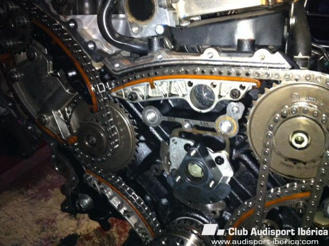

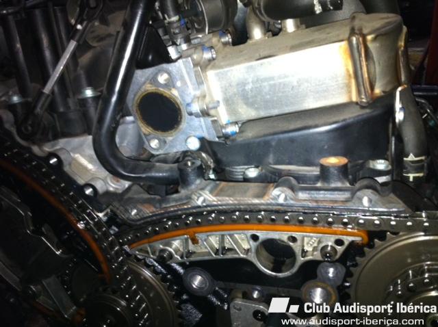

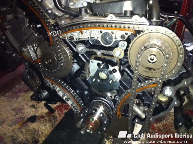

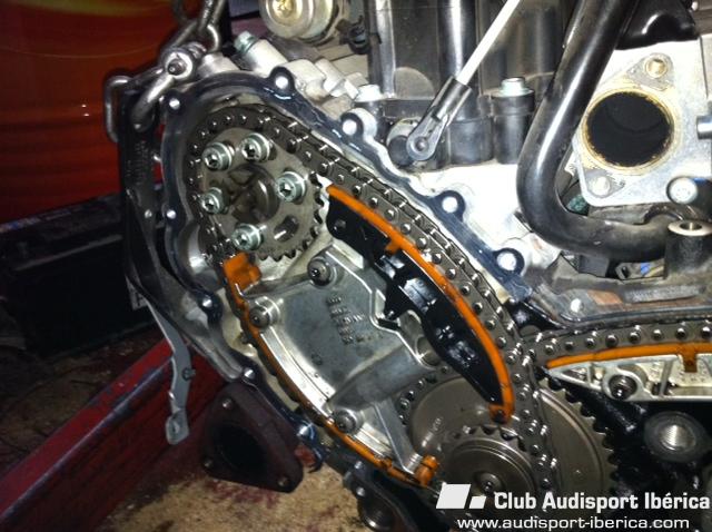

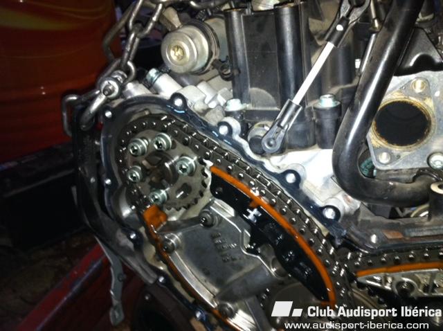

KIKELU Publicado 8 de Julio del 2012 Denunciar Publicado 8 de Julio del 2012 Pues como he puesto en un hilo de inyectores, he tenido la oportunidad de ver un motor 3.0 en el suelo y me he acordado de los tensores de las cadenas. Este motor tenia mal un pistor y no tiene puesta una de las culatas. Te pongo fotos por si te pueden servir de ayuda. Si necesitas que te las pase por correo electronico, ********* (las tengo en el Iphone y al ampliarlas se ven bien), me mandas un MP y te las mando. Un saludo y suerte con la operacion. Responder
Dasonar Publicado 8 de Julio del 2012 Autor Denunciar Publicado 8 de Julio del 2012 Muchas gracias Kikelu, muy buenas esas fotos , sino pasa nada esta semana me llegan los tensores y me pondre al lio, espero que salga todo bien y solucione el problema y pueda ayudar a muchos que ya tienen ese ruido y sobre todo que se lo quite al mio No todos los dias se pueden fotografiar un motor de estos fuera del coche Un saludo y gracias de nuevo Responder
