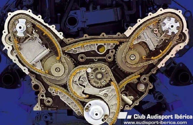

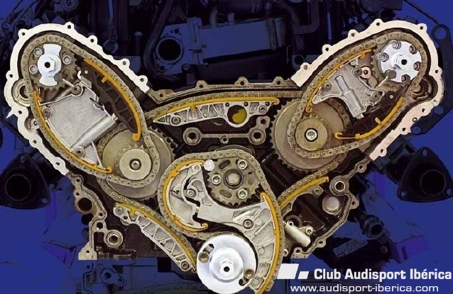

Lo prometido es deuda, así que voy a intentar explicar lo que he hecho, además esta ahora a mi juicio con muy buen resultado en los tres días que llevo circulando con la reparación. Ha dejado de tener ruido a cacharro, da gusto escucharlo, recupera mejor, han vuelto los caballos que tardaban en llegar, y a la hora de accionar la puesta en marcha hasta ahora y cruzaré los dedos, no ha hecho en ninguna ocasión lo de parecer que se clave el motor en mitad del arranque. El coste como ya comente es mínimo, una anilla-arandela en plástico duro-pvc que yo mismo realicé caséramente y 3 horas de desmontaje-montaje de mi mecánico de confianza. Hemos insertado la arandela dentro del Tensor superior lado-izquierdo de la cadena de distribución (lado conductor), en concreto dentro del pistón que contiene el muelle encargado de mantener tensada la cadena superior izquierda de la distribución de mi 3.0 TDI motor BKN, y esta ahora estoy que no me lo creo. Espero que dure el experimento, os paso unas fotos que siempre gustan.
En un par de fotos aparece otra arandela mas blanca también hecha casera (de unos 3,5 mm), pero al final opte por no presionar tanto el muelle, razón, evitar que el exceso de presión produzca un desgaste anormal en los patines que llevan los tensores.
Gracias por la observación, estaré muy atento a cualquier síntoma, los patines del tensor nuevo (con 40000km) donde he insertado la arandela estaban prácticamente intactos, quizás por que no llegaban a realizar su función y mantener una presión mínima normal sobre la cadena. Cosa que con el primer tensor, el que traía de fabrica, sí que tenía marcado un carril por donde pasaba la cadena, lógico también por el poco destensado que llevará cuando se fabrico. Por cierto, me lo cambiaron con 235000 km aprox.
Solo lo he puesto la arandela-suplemento en el izquierdo (lado conductor), aunque en su día los cambie los dos, pero es el izquierdo el que me sonaba mucho. Yo asocio que de mas problemas, a que está en una zona de mucha temperatura, salida del turbo, cerca de la salida de escape-catalizador, y todo eso produce una mayor temperatura, como consecuencia de todo eso, la cadena que se encuentra en esa zona con el tiempo, dilata un poco más que la de la derecha. Por otra parte, los tensores superiores de los que hablamos, no son iguales ni en tamaño-forma, ni en sistema de engrase, el izquierdo (grande) tiene un pequeño agujero en el centro del pistón donde va alojado el muelle, para engrasar la parte superior del tensor y cadena, por este motivo creo yo, también se descarga antes y mantiene menos la presión del aceite en el interior. Sin embargo en el derecho y más pequeño no existe ese agujero, quizás por eso mantenga mejor la presión y de menos problemas.
