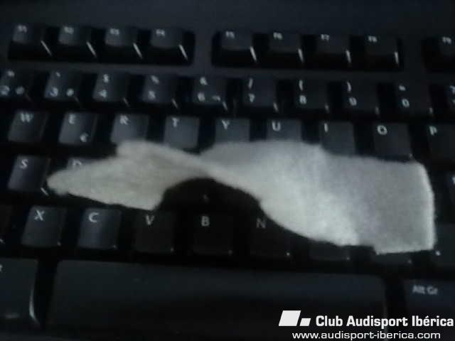

RodesAudi100 Publicado 21 de Junio del 2012 Denunciar Publicado 21 de Junio del 2012 Simplemente la mejor textura para el techo es este: Responder
CeLrRaC Publicado 21 de Junio del 2012 Autor Denunciar Publicado 21 de Junio del 2012 Simplemente la mejor textura para el techo es este: EL 100 le pusimos esta y nunca me acabó de convencer... No se como quedaría polipiel al techo, lisa o perforada... Hola yo al mio le tapice yo mismo el techo en tela de forro polar negro ,tambien le pinte todos los guarnecidos asideros parasoles etc en negro mate me faltaban las puertas antes del castañazo,queda de lujo,eso si es laborioso,utilice cola en espray ,merece la pena,un saludo Que tipo de cola? No se si usar cola de impacto (la de caucho naranja) con pinceles. Dicen que es lo mejor... No tendrás ninguna foto de lo que hiciste no? A ver como quedó Un saludo a todos! Responder
