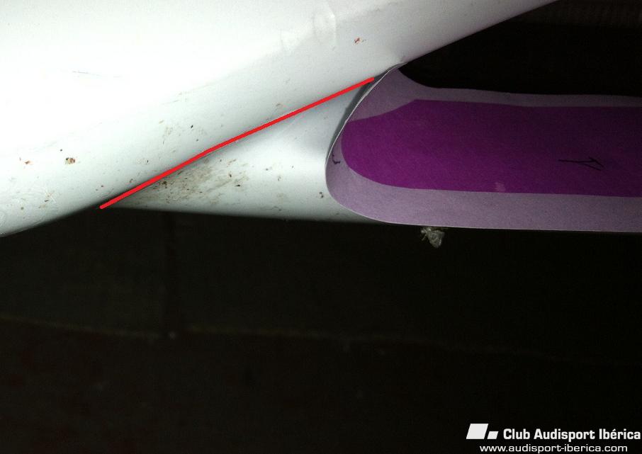

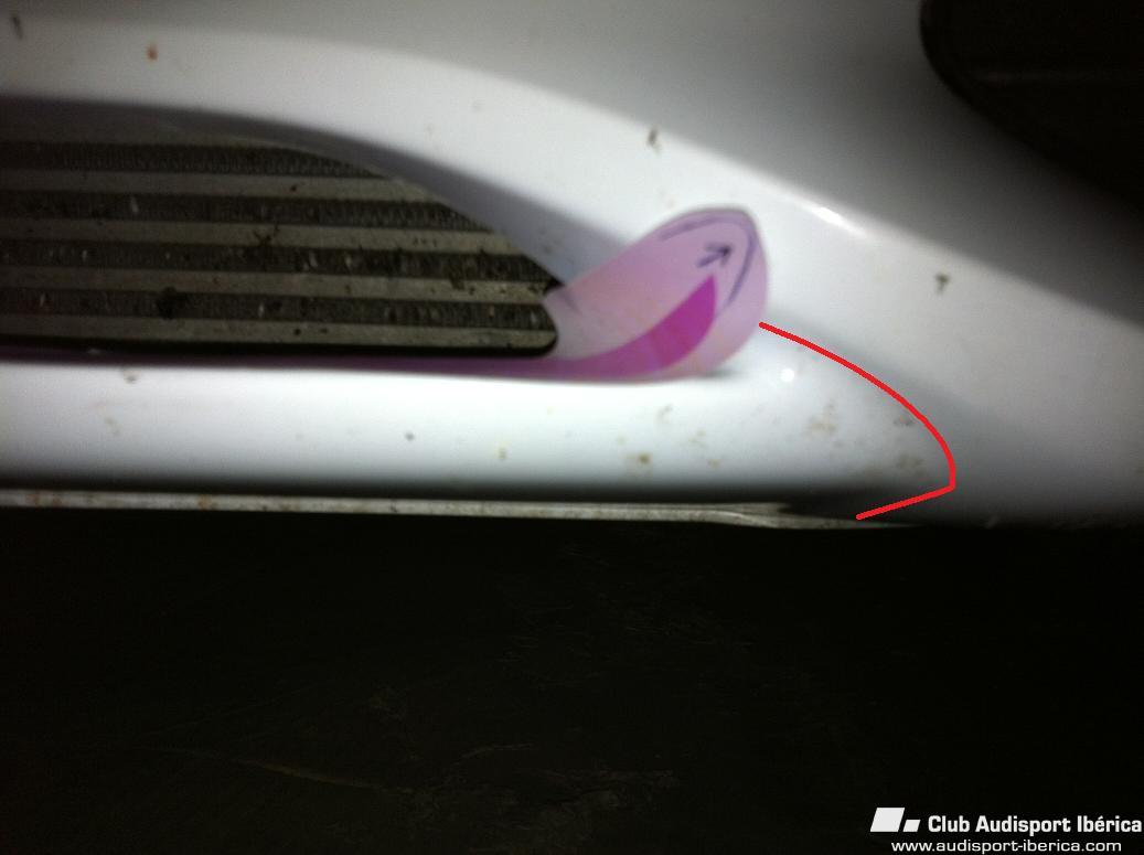

Ajusta Publicado 5 de Julio del 2012 Denunciar Publicado 5 de Julio del 2012 Muy buenas gente.jeje pue yo sigo con el tema en la cabeza y cada dia por la tarde saco un momentillo para hacer pruebas, y como bien decis quedar, quedara muy bien, pero bufff esto tiene telita.jejeje la foto que ya comente de la plantila que nos puso el compi tineo la fui aumentando de tamaño hasta que di con la medida.jeje y la verdad que salvo alguna cosilla a gusto de cada uno esta perfecta. Eres un crack tineo.jeje bueno voy a poner un par de fotos de la plantilla superior presentada y hasta donde a mi gusto tendra que llegar. Siento que la calidad de fotos no sea muy buena y que no estaba muy limpio.jejeje Pero mas o menos se ve lo que quiero decir. para mi gusto estaria bien que llegase hasta esa arista que hace la defensa. No es muy complicado yo creo. Yo lo que voy hacer es hacer la forma a mano y pegarla con celo a la plantilla y hasta que de con la forma. No se si me explico bien.jejeej esq es un poco lio el tema.jeje que ideas teneis vosotros del tema? Responder
