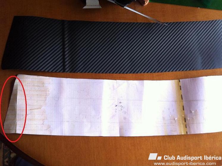

Tineo Publicado 5 de Julio del 2012 Denunciar Publicado 5 de Julio del 2012 ... Yo lo que voy hacer es hacer la forma a mano y pegarla con celo a la plantilla y hasta que de con la forma. No se si me explico bien.jejeej esq es un poco lio el tema.jeje que ideas teneis vosotros del tema? Esa es la idea, es la parte de La plantilla que necesita evolucionar. Hay que tener en cuenta que el vinilo te permite estirarlo Pega esa extensión con celo y hazme una foto de frente para trasladarlo a la plantilla. Es suficiente con un lado, el otro sería simétrico. Esto marcha. A ver cuando puedo atacar el asunto. Responder
MANCHEGO84 Publicado 6 de Julio del 2012 Autor Denunciar Publicado 6 de Julio del 2012 Yo anoche tambien estuve haciendo pruebas para hacer la plantilla y finalmente hice una, pero me parece que no es muy exacta, el papel se mueve y luego no queda perfecta. He pensado en hacer un molde con plastilina o algo similar que se ajusta perfectamente a las formas y asi luego sacar una plantilla exacta. Responder

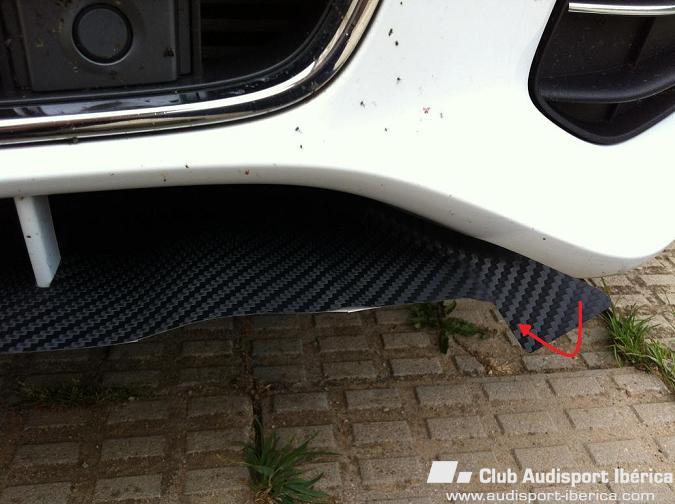

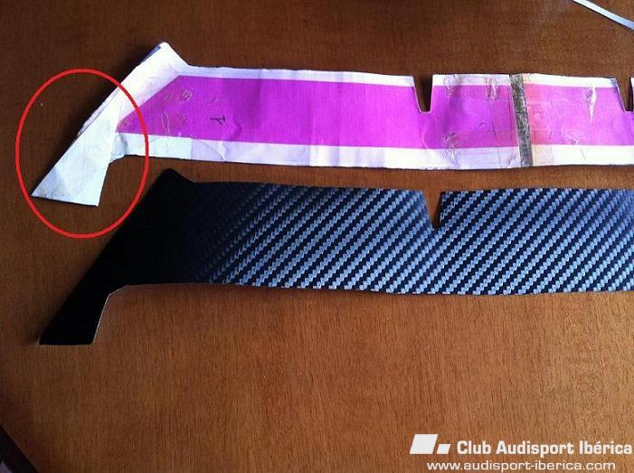

Ajusta Publicado 8 de Julio del 2012 Denunciar Publicado 8 de Julio del 2012 Bueno vamos a ir por pasos.ya tengo vinilado el labio y a quedado bastante bien a mi parecer. Pero vamos a ir por pasos Lo primero y no me cansare de dar las gracias a Tineo por la plantilla que se curro que salvo algun detalle que ahora vereis estaba clavada. Las zonas que señalado en rojo son los suplementos que le puse para que haga la forma del labio en sus extremos. ( cosa muy complicada aun ASI) Se que la plantilla esta un poco chapucera pero yo me entendia.jejeje la forre entera con celo para que fuese un poco mas "dura" y asi poder ajustarla lo mejor posible a la defensa para ver de donde tenia que quitar o poner, ya que los folios solos cuando les ponia de un sitio se me salian del otro. Responder

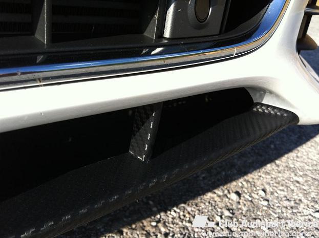

Ajusta Publicado 8 de Julio del 2012 Denunciar Publicado 8 de Julio del 2012 Lo siento pero mientras lo estado haciendo no e podido sacar fotos. Deciros que yo creo que si se puede hacer de una sola pieza ,y seria posible por lo que visto estando juntas por la parte del medio de las dos unicamente. Ya que como son piezas arquedas el unico punto donde coinciden y no esta muy abierto es en la parte del medio. No se si me explico bien.jejeje Lo segundo, es que pense empezarpor uno de lo lados a pegar pero al final de decidi a empezar por el medio y terminar en los lados, ya que es mejor que lo que va sobrando se vaya hacia los lados, y mas en nuestro caso que tiene que hacer en los extremos una forma complicada La forma de los lados es complicada como e dicho antes, yo lo que hecho es darle calor y calor y llevarle con la mano hasta el sitio donde queria y despues a base de calor y con la espatula ir quitando las arrugas que salen debido a la forma. y aun ASI no le podido dar la forma exacta que queria ya que si no me salian tantas arrugas que era imposible despues quitarlas.jejeje Responder

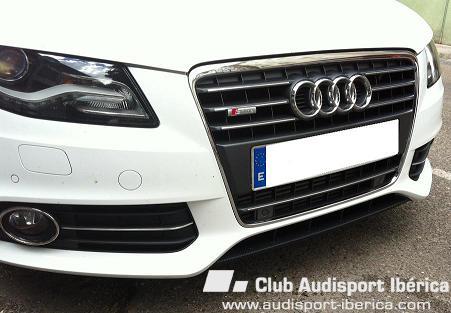

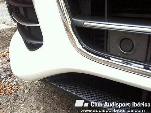

Ajusta Publicado 8 de Julio del 2012 Denunciar Publicado 8 de Julio del 2012 Y aqui esta el resultado, a mi gusto bastante bien pero como todo .....se puede mejorar. Ya sacare mas fotos si quereis. Ayer no me daba tiempo a mas y lo tue que hacer despues de qe sali de casa de mala manera en la calle. Ya sabeis....... esa voz que te dice: Todo el dia poniendo chorradas al coche, no tendras otro rato.jejejeje bueno señores espero opiniones de todo tipo a ver si vosotros veis algo que se me pasara. Un saludo Responder
Tineo Publicado 8 de Julio del 2012 Denunciar Publicado 8 de Julio del 2012 (editado) Juer, A mi me parece que para ser el primero, al menos está de notable alto. Estoy pensando en ampliar aún más ésos extremos. Respecto a unir las dos piezas pues tammbien tiene la ventaja de que queden igual de centradas. ;-) A ver si revisó de nuevo la plantilla para retocar esos extremos, ya ponerla con guías de montaje y en un formato más manejable. Fue hecha a partir de medidas teóricas, vamos a la versión 1.2 Jaja. P.d. que tal las uniones de los palitos? Editado 8 de Julio del 2012 por Tineo Responder
Fiti Publicado 9 de Julio del 2012 Denunciar Publicado 9 de Julio del 2012 A mi me parece también que te ha quedado genial :notworthy: Tineo, a ver que tal esa nueva versión Saludossssssssssssss B) Responder
Ajusta Publicado 9 de Julio del 2012 Denunciar Publicado 9 de Julio del 2012 Jajaja. Las uniones de los palitos buen, lo hice a lo ultimo como digisteis y la verdad q me a gustado como quedaron x q parece la misma pieza y a la vez en la unión a quedado un poco mas gordo y aparenta una "soldadura" de las piezas. Yo la verdad q estoy contento con el acabado. Pero si mejoras la plantilla igual vuelvo a probar x q me a sobrado vinilo. Otra cosa q visto y puede quedar bien, es poner por la parte interior visible del labio una tira finita roja para que destaque. Lo e visto en el nuevo clase A y en algun Golf GTI y la verdad creo q quedaría bien. No se, a ver q opináis vosotros. Lo malo de haber terminado con el labio esq me vienen mas ideas a la cabeza y......buffff. taloneras, volante achatado....... Jeje Responder
