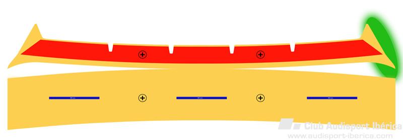

Tineo Publicado 1 de Agosto del 2012 Denunciar Publicado 1 de Agosto del 2012 Página central. Esta fue imposible bajarla a un tamaño inferior a 150Kb. Esta comprimida pero el foro no admite adjuntar archivos zip. La descargais en el equipo, renombrais el archivo a centro.zip y luego ya se puede descomprimir. centro---archivoComprimido.pdf Responder
Tineo Publicado 1 de Agosto del 2012 Denunciar Publicado 1 de Agosto del 2012 Una vez tenemos los tres PDFs hay que imprimirlos Es importante mantener la escala del documento a toda costa. para eso hay que fijar "Ninguno" en el Escalado de Página Una vez tenemos el papel y comprobamos con una regla el testigo de escala que hay en cada folio. Tiene que medir 10 cms. exactos Responder
Tineo Publicado 1 de Agosto del 2012 Denunciar Publicado 1 de Agosto del 2012 Con un cutter o escalpelo recortamos las cruces de las páginas izda. y dcha. para tenerlas bien alineadas. y las fijamos con cinta carrocero o americana tambien por la parte posterior la plantilla una vez presentada y luego ya seria trasladarla al vinilo. Responder
Tineo Publicado 1 de Agosto del 2012 Denunciar Publicado 1 de Agosto del 2012 (editado) Notas: al imprimir, los mágenes de impresora no van a pintar el borde de página, esto ocurre por arriba y por abajo de las páginas de los extremos. Se prologa la plantilla sobre el vinilo con un boli. La zona mas delicada es la sombreada de verde, que va a depender de cúanto se estira el vinilo en ese trozo complejo. Quizas mejor cortar abundante y luego repasar el exceso con el escalpelo. ... y el mejor danzante sin castañuelas. Tengo el tema parado porque me ha saltado algo de pintura (parachoques mal repintado :ranting2: ) Editado 1 de Agosto del 2012 por Tineo Responder
