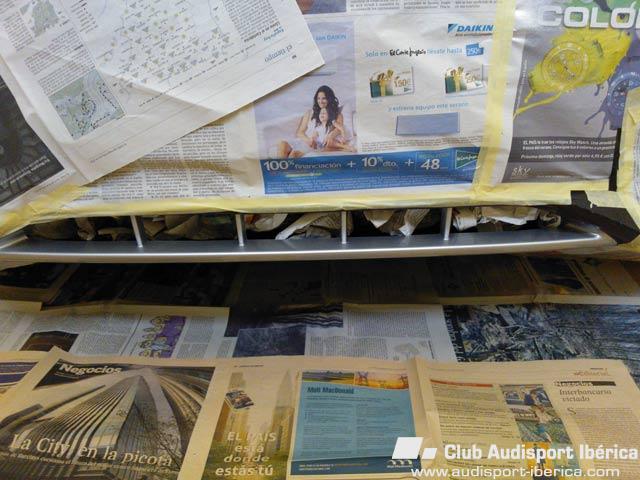

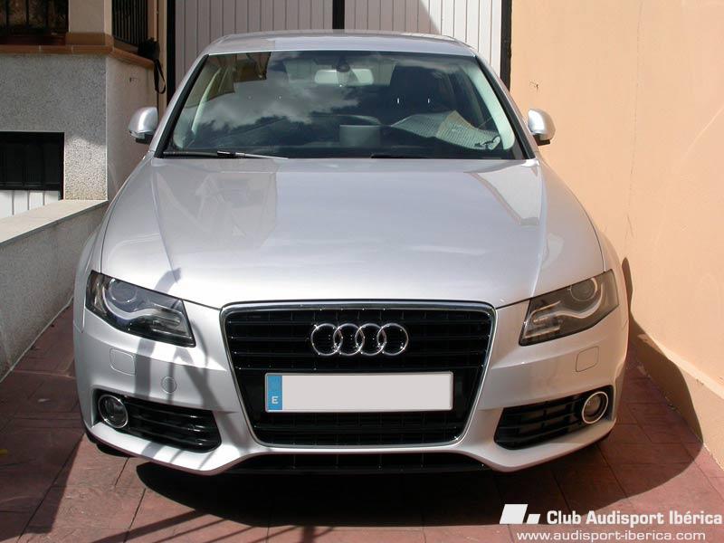

Cuasar Publicado 1 de Septiembre del 2012 Denunciar Publicado 1 de Septiembre del 2012 Aquí tienes unas fotos. Me gustaría extender un poco más la zona de pintura siguiendo las curvas. De todas maneras puedes hacer lo que hice yo, cubrirlo más o menos bien con cinta aislante negra, te alejas unos metros y compruebas el resultado. Ya no sólo para ver el conjunto, sino también para ver hasta donde te gusta dejar los límites de una zona y otra. Yo lo pinté con pintura negra para intemperie con brillo. Si algún día quisiera revertirlo, existe vinilo plata metalizado muy similar al color de nuestro coche o pintura en spray también muy similar. Para quien lo pinte, aconsejaría ocupar el espacio hueco entre el labio a pintar y el radiador del coche, con periódicos por ejemplo, para no pintar el radiador. Una vez pintado y si necesitamos coger el coche antes de que se seque, podemos coger los periódicos por la parte de arriba para no estropear lo pintado desmontando un plástico. Tampoco se os olvide cubrir el suelo más o menos hasta la distancia de las ruedas o más para no pintarlo. Responder

Cuasar Publicado 4 de Septiembre del 2012 Denunciar Publicado 4 de Septiembre del 2012 No es complicado, es más entrentenido que otra cosa hasta que se cubre todo menos lo que tengas que pintar. Conviene dar varias capas finas de pintura en vez de una gruesa, entre otras cosas para que no se formen gotas que queda muy feo. También conviene por supuesto lavar y limpiar bien la zona de suciedad y grasa y si la pintura del coche tiene cera, también hay que quitarla o se pueden formar gotas. Yo lo limpie con White spirit primero y después bien con alcohol. Para hacer las curvas del perfilado de los extremos, la cinta aislante es más elástica para hacerlas que la cinta de carrocero por ejemplo. Responder

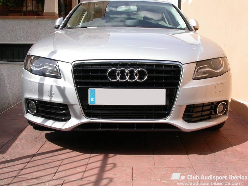

Cliperon Publicado 25 de Septiembre del 2012 Denunciar Publicado 25 de Septiembre del 2012 (editado) Hola compañero, yo pinte el labio y las pestañas en gris y el resultado es fantastico... eso si yo lo lleve a un taller de confianza y por unos 60-70 euros echo... Esta claro que hay compañeros muy mañosos y lo han echo ellos mismos, y al principio mi idea era tb hacerlo yo, pero bueno, yo me decante por el taller, porque ya de paso arregle algunos roces... -Asi que yo te aconsejo que lo pintes y que barajes la opción del gris oscuro... el resultado es una pasada... te pongo unas fotillos de como quedo el mio... Editado 25 de Septiembre del 2012 por Cliperon Responder
Cliperon Publicado 25 de Septiembre del 2012 Denunciar Publicado 25 de Septiembre del 2012 (editado) -Y otra fotillo.. -Cuando lo tengas, pon fotillos, porque con el coche que tienes, puede quedar espectacular... -Cuasar! Te quedo de lujo, buen trabajo y precioso coche! Yo lo pinte de un gris parecido a la parrilla... pero el tuyo, con el labio y la parrilla en negro, queda,muy ,pero que muy bonito tb! Bravo! -Por cierto como puedes comprobar, le he puesto la parrilla del S4, y he de confesar que te da un aire de deportividad al coche, inigualable! Editado 25 de Septiembre del 2012 por Cliperon Responder
