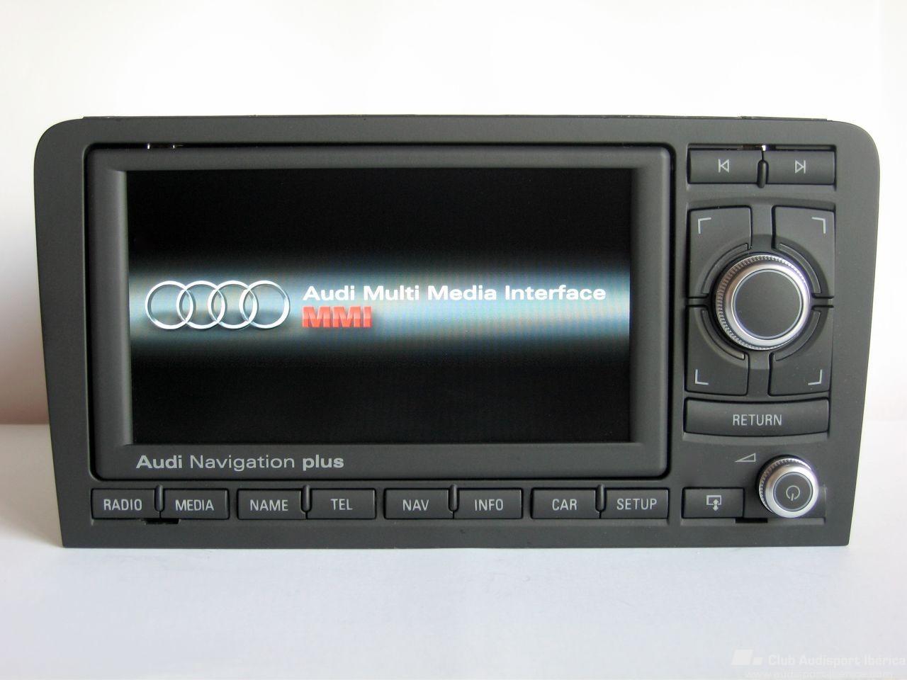

currito00 Publicado 21 de Junio del 2012 Denunciar Publicado 21 de Junio del 2012 Buenas compañeros, creo que este tema esta minado o mas que minado, pero no encuentro solucion a mi problema o quizas duda. El caso es que he apalabrado un navegador en ebay, con el numero de referencia 8P0 035 193 B Vale, hasta aqui todo bien, pero he visto muchos post sobre el tema de el consumo de bateria, que es muy frecuente en "mi modelo" Sportback Pre 2007 Queria saber tambien si habria que modificar con vag com para que funcionase la unidad. Os dejo una foto de la pantalla en concreto ya que lleva boton de media. A ver si conseguimos sacar de dudas y que la gente y porsupuesto yo nos quedemos con algo claro! Responder
