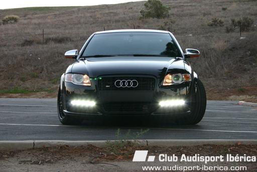

colsa10 Publicado 21 de Junio del 2012 Denunciar Publicado 21 de Junio del 2012 hola buenas, tengo el coche en el taller pero en la casa audi no los tienen y en alguna otra casa tampoco, necesito saber el modelo o referencia exacto de los leds s6, si alguien me echa una mano lo agradeceria, y tambien a ver donde podria adquirirlos, porque creo que solo en ebay, os dejo una foto adjunta para que vean cuales, repito, leds audi s6 Responder

colsa10 Publicado 21 de Junio del 2012 Autor Denunciar Publicado 21 de Junio del 2012 hola buenas, tengo el coche en el taller pero en la casa audi no los tienen y en alguna otra casa tampoco, necesito saber el modelo o referencia exacto de los leds s6, si alguien me echa una mano lo agradeceria, y tambien a ver donde podria adquirirlos, porque creo que solo en ebay, os dejo una foto adjunta para que vean cuales, repito, leds audi s6 son estos? http://pogea-racing.com/shop/product_info.php?cPath=139&products_id=220&osCsid=6eu66eqhm93tv1g268g8lo3qr4 Responder

txispis Publicado 22 de Junio del 2012 Denunciar Publicado 22 de Junio del 2012 (editado) http://www.passatplus.de/umbauteile/audi-s6-tfl/index.htm Ahi tienes las referencias, precios, si pinchas en la ref te sale la foto. No solo los leds, conectores, cables, gomitas Ojo que estos leds funcionan por ancho de pulso para su atenuación nocturna, y necesitas un control externo electronico. Hay otros leds que son réplica y que se venden por ebay, estos en vez de conector llevan tres hilos y no atenuan se apagan al encender las luces, y no necesitan cajita electronica. Por un hilo le llega la posicion y por el otro la luz de cruce y con esto ya funciona. Pero solo apaga no atenua... ojito. Saludos Editado 22 de Junio del 2012 por txispis Responder
anuevo34 Publicado 22 de Junio del 2012 Denunciar Publicado 22 de Junio del 2012 Las referencias son: 4F0941067A Led izdo. 4F0941068A Led Dcho Aqui se los compré yo a un compi del foro....vienen con el conector y cable. Leds S6 Responder
