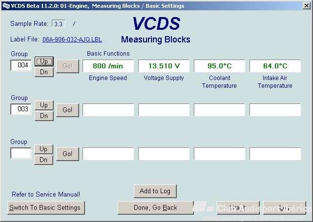

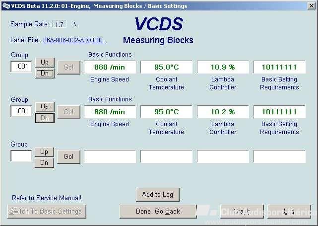

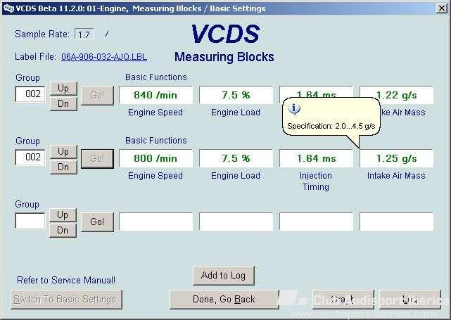

alejandrobravo Publicado 22 de Junio del 2012 Autor Denunciar Publicado 22 de Junio del 2012 Si el ralenti es inestable, mira fugas, seguro que tienes algun tubo de vacio roto, rajado o suelto, comprueba tambien manguitos de presion, sobre todo los que van a la dv y a la n75 y revisa tambien los del intercooler y el de admision.Otra posible averia es que tengas la valvula de admision muy sucia, esto provoca un ralenti inestable, pero no se si tan inestable.Suerte. Gracias por responder!, el tema es que con el anterior caudalimetro al menos el ralenti era estable, le he pasado el vagcom y he capturado algunas pantallas del basic setting en el modulo 01-Engine y los valores no son los correctos segun la etiqueta que indica el valor que deberia tener. Subo las imagenes Responder

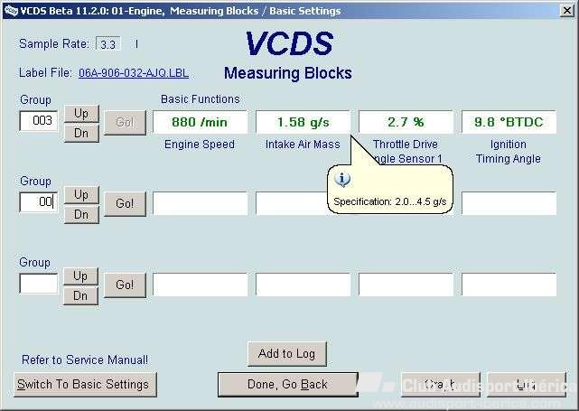

alejandrobravo Publicado 22 de Junio del 2012 Autor Denunciar Publicado 22 de Junio del 2012 Si el ralenti es inestable, mira fugas, seguro que tienes algun tubo de vacio roto, rajado o suelto, comprueba tambien manguitos de presion, sobre todo los que van a la dv y a la n75 y revisa tambien los del intercooler y el de admision.Otra posible averia es que tengas la valvula de admision muy sucia, esto provoca un ralenti inestable, pero no se si tan inestable.Suerte. Gracias por responder!, el tema es que con el anterior caudalimetro al menos el ralenti era estable, le he pasado el vagcom y he capturado algunas pantallas del basic setting en el modulo 01-Engine y los valores no son los correctos segun la etiqueta que indica el valor que deberia tener. Subo las imagenes Aqui dos imagenes mas Responder
borjasturias Publicado 23 de Junio del 2012 Denunciar Publicado 23 de Junio del 2012 Eso que has hecho no sirve de nada.Has hecho un auto scan para mirar si te daba algun fallo? Eso es lo primero que deberias mirar, luego unas logs tampoco estarian de mas, te aconsejo que loges los canales en este orden, 003-020-031, 115-118-204, 002-118-034, 020-031-032. Consejo:haz un ajuste de mariposa en cuanto borres los fallos.(canal 060).No se si tu coche lleva sonda de banda ancha o de banda estrecha(dos sondas lambda o una) pero puede que de ahi venga el problema tambien,si el ralenti es inestable puede que haya mala combustion. Responder

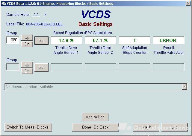

alejandrobravo Publicado 25 de Junio del 2012 Autor Denunciar Publicado 25 de Junio del 2012 HOLA A TODOS, HE REALIZADO EL AJUSTE BASICO CON EL VAGCOM Y ME SALE UN ERROR, ADJUNTO IMAGEN. Responder
borjasturias Publicado 25 de Junio del 2012 Denunciar Publicado 25 de Junio del 2012 Que lo hiciste con el coche arrancado? Prueba hacerlo con el contacto dado pero sin arrancarlo. Responder
alejandrobravo Publicado 25 de Junio del 2012 Autor Denunciar Publicado 25 de Junio del 2012 Que lo hiciste con el coche arrancado? Prueba hacerlo con el contacto dado pero sin arrancarlo. EFECTIVAMENTE, LO HICE CON EL COCHE ARRANCADO. VOVLERE A REALIZAR EL AJUSTE CON EL COCHE EN CONTACTO. COMO SIEMPRE MUCHAS GRACIAS Responder
Manji Publicado 26 de Junio del 2012 Denunciar Publicado 26 de Junio del 2012 Pues será mejor que hagas el ajuste de la mariposa como te dice borja. Ayer le puse el vag-com y le hice el ajuste del canal 060 y, efectivamente, escuché como se ajustaba la mariposa, cosa que no se escucha si dejas el contacto dado durante 20 segundos. Luego, no se ajusta sola, o no lo hace a los 20 segundos al menos. ¿No habrá más chorradillas de mantenimiento que se puedan hacer tan fácilmente como esa, verdad? Quiero decir, códigos de Vag-com que ayuden a mejorar fallos comunes en nuestros coches. Gracias. Responder
