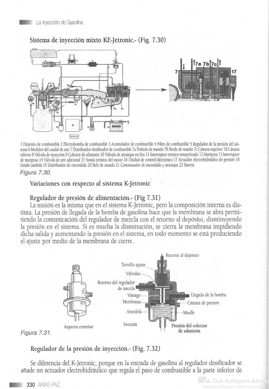

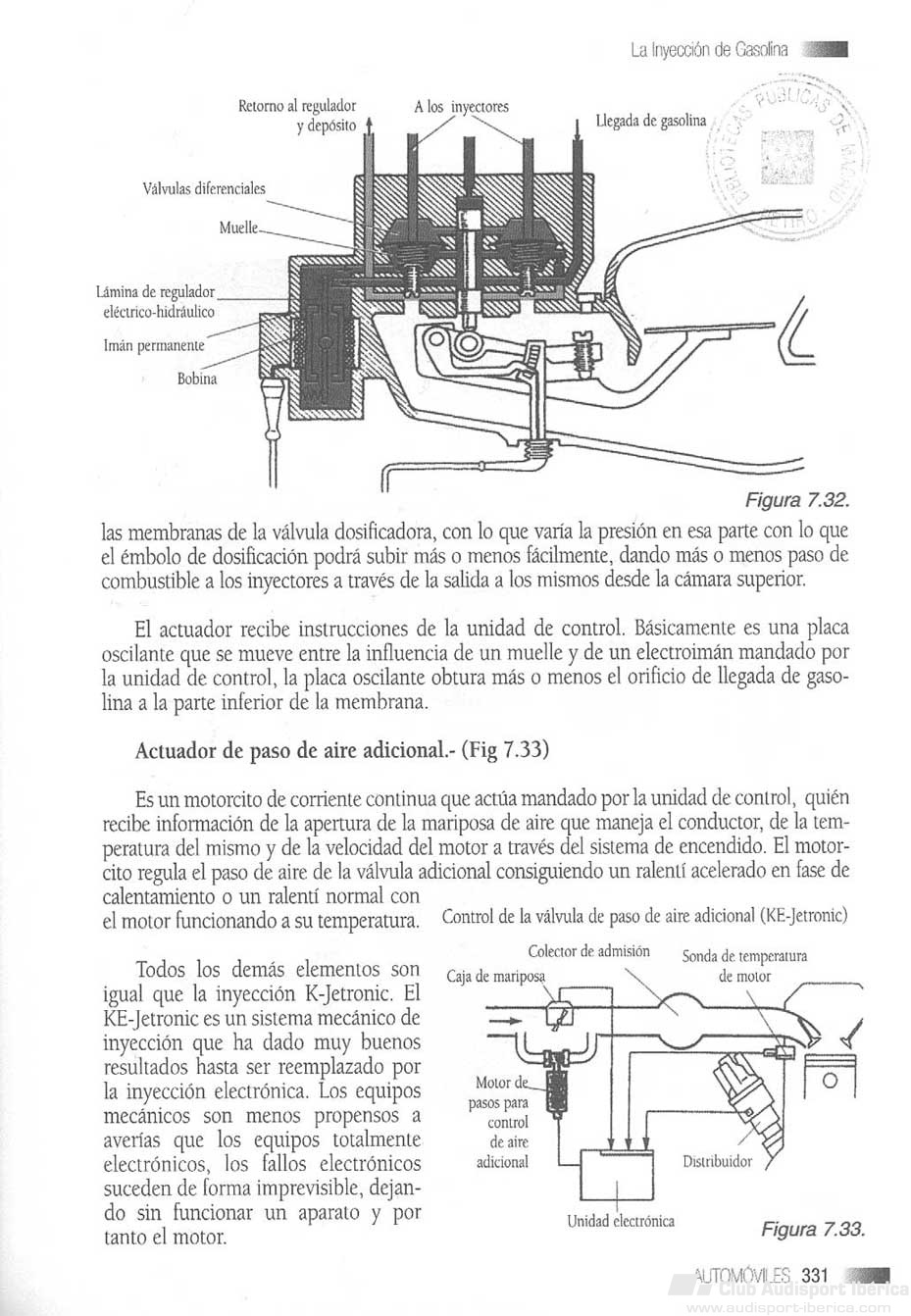

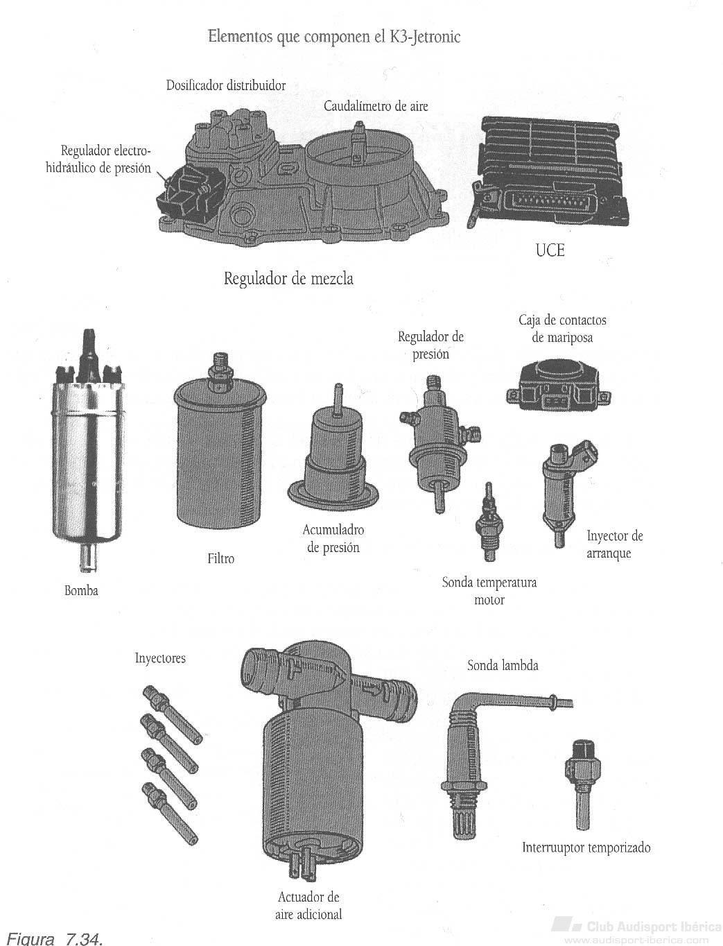

fede mdq Publicado 24 de Febrero del 2013 Denunciar Publicado 24 de Febrero del 2013 Rodes, te paso lo que tengo del sistema mixto. Espero te siva (todo lo que adjunto es extraido del Manual Arias Paz) Responder
fede mdq Publicado 24 de Febrero del 2013 Denunciar Publicado 24 de Febrero del 2013 (editado) Si necesitas algo mas hay bastante, pero el archivo es grande (son como 1700 paginas) Editado 24 de Febrero del 2013 por fede mdq Responder
RodesAudi100 Publicado 24 de Febrero del 2013 Autor Denunciar Publicado 24 de Febrero del 2013 o****!!!pues si tengo un manual descargado que desastre!!!lo voy a estudiar detenidamente pero de todas maneras no me vendra mal que me pasaras este manual,cuanto mas informacion mejor Muchisimas gracias,compi!!! :notworthy: Responder
