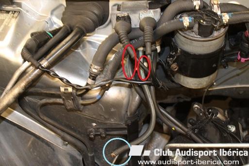

santi__ Publicado 24 de Junio del 2012 Autor Denunciar Compartir Publicado 24 de Junio del 2012 Bueno, hoy me dio tiempo a sacar el turbo y empezar a limpiar por encima el colector principal. Tambien me di cuenta que estaba desconectado un manguito, creo que son las electrovalvulas de rpesion del turbo y de la E.G.R os pongo una foto, tambien encontre un manguito que esta suelto no se si es de sobrante o tiene que ir a algun sitio coenctado. El rojo pequeño tiene que ir al rojo grande y esta desconectado, tambien el azul claro esta suelto y no encuentro donde puede ir.... El turbo parece estar roto por el eje, tiene holgura y viene de aí el sonido, si giras la turbina con la mano, se nota que hace friccion por momentos, y suena un poco.....asique ese es el problema......o uno de ellos y el principal. La linea de escape esta totalmente libre de carbonilla excepto la capa superficial, con el dedo sale, asique esta roña de mas, aparte de ser por lo mas de 200.000 km, en casi su totalidad conducidos por una mujer y por ciudad, tenemos que agradecerselo a la E.G.R.... Responder Enlace al comentario Compartir en otros sitios web More sharing options...
