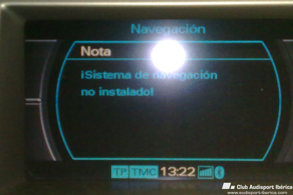

allroad the best! Publicado 23 de Junio del 2012 Denunciar Publicado 23 de Junio del 2012 Hola a todos. Tengo un problema con el navegador. El otro día al ir a ponerlo me salió en la pantalla el siguiente mensaje: sistema de navegacion no instalado. Y claro, no funciona absolutamente nada . ¿Teneis idea de lo que ha podido pasar? Responder

allroad the best! Publicado 27 de Junio del 2012 Autor Denunciar Publicado 27 de Junio del 2012 Hola a todos gracias por vuestras respuestas aqui os pongo una foto de lo que sale en el mmi. Os comento: el navegador es el original y he estado mirando el manual y no he logrado ver cual es el fusible. Responder
ximo@6 Publicado 28 de Junio del 2012 Denunciar Publicado 28 de Junio del 2012 (editado) de la tira de fusibles marrón del maletero puede ser el cinco seis, es de 5A si mal no recuerdo, el color de código es marrón claro también si no lo has reiniciado, reiniciarlo como te dice gonchito es la pantalla de como que no tienes la unidad, el caso es que no te rompe el anillo Editado 28 de Junio del 2012 por ximo@6 Responder

allroad the best! Publicado 7 de Julio del 2012 Autor Denunciar Publicado 7 de Julio del 2012 Hola a todos .he estado unos días fuera de casa y na había podido mirar el coche Hoy he sacado los fusibles de 5 amperios como me habíais dicho y ya funciona Perfectamente los fusibles estaban en perfecto estado Muchas gracias por vuestra ayuda Responder
