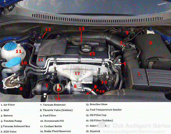

ferchir Publicado 25 de Junio del 2012 Denunciar Compartir Publicado 25 de Junio del 2012 (editado) Mi vínculoEs el nº 8 La chapeleta es una trampilla que corta la admision de aire a la hora de parar el coche para que pare mas suavemente va colocada junto a la egr en la parte delantera del motor y se ve claramente, lleva un conector y un tobo gordo por donde coge el aire. Cuando se estropea para muy bruscamente. Obviamente si funciona de ved en cuando el clima no es problema del fusible. un saludo Editado 25 de Junio del 2012 por ferchir Responder Enlace al comentario Compartir en otros sitios web More sharing options...

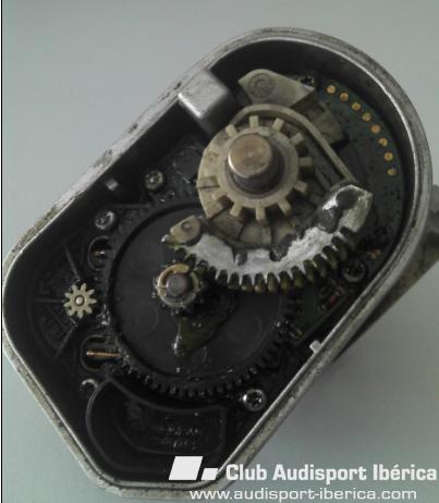

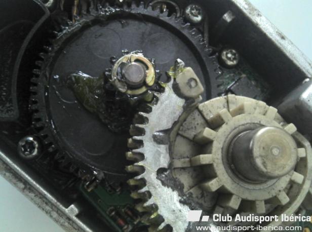

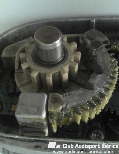

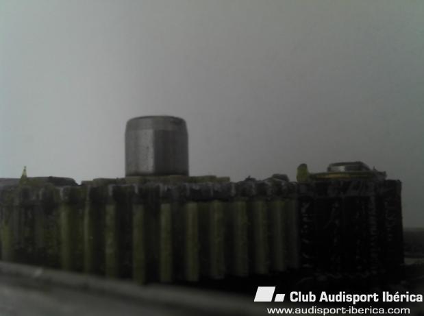

kukalvaro Publicado 16 de Julio del 2012 Denunciar Compartir Publicado 16 de Julio del 2012 Ma alla aun. He soltado la dichosa chapaleta y la he desmontado para ver que la ocurria internamente. Pues bien, dos dientes del engranaje partidos, atascando el mecanismo. La chapaleta abierta y atascada (menos mal). El motor funciona correctamente aunque a ralenti se mueve un poco, debido a que no carbura como debe de hacerlo con la configuracion de carburacion del ordenador de abordo. En teoria, a ralenti, la chapaleta debe de estar cerrada para que no entre tanto aire y el motor se encuentra mas "a gusto" que con toda la entrada de aire. No soy mecanico pero creo entender algo despues de tanto leer en el foro. La gente ayuda mucho. Bueno, a lo que voy. Despues de arreglar el problema del engranaje de la chapaleta (con un engranaje metalico añadido, vease en las fotos) volvi a montarla y a conectarla al coche pero sin montarla. Cambie el fusible por uno nuevo. Nada mas encender el coche, el fusible se vuelve a jod** (jod** que m****). Algo mas le debe de pasar a la Chapaleta, bien el motor que mueve el mecanismo, o la parte de la electronica de la chapaleta. Soy electronico y creo que por el propio atasco del engranaje, la electronica o el motor se han pegado un calenton (sube la corriente hasta que peta el fusible de 10 Amperios) que es mas de lo que puede aguantar la electronica interna de la chapaleta y/o motory. Si alguien me puede decir algo mas lo agradeceria. En estos momentos, tengo desconectada la chapaleta y coloque el fusible nuevo para que funcionen los electroventiladores y evitar un calenton del motor. Para que el motor se apague un poco mas suavemente, piso embrague y apago. Pongo las fotos para que las vea a quien le interese. Saludos Responder Enlace al comentario Compartir en otros sitios web More sharing options...
