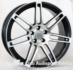

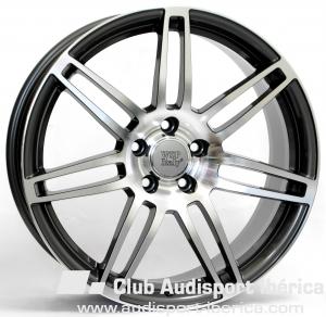

zZarZiLLoSs Publicado 29 de Junio del 2012 Denunciar Publicado 29 de Junio del 2012 (editado) Sí, unas son pulidas y el interior en negro. Y las otras son grises completas! Gracias compañero en teoria estas son las medidas que tendria que colocar en mi coche con estas medidas pues el buje de audi A4 es de 66,6 de origen para no usar centradores: 18Х8 5*112 66,6 30 ANTHRACITE POLISHED 18Х8 5*112 66,6 30 BLACK POLISHED 18Х8 5*112 66,6 30 HYPER ANTHRACITE 19Х8,5 5*112 66,6 32 ANTHRACITE POLISHED 19Х8,5 5*112 66,6 32 BLACK POLISHED 19Х8,5 5*112 66,6 32 HYPER ANTHRACITE ANTRACITA PULIDA NEGRO PULIDO HYPER ANTRACITA Faltaria la imagen de las llantas totalmente plata HYPER ANTRACITA que no me deja subir .......... Editado 29 de Junio del 2012 por zZarZiLLoSs Responder
