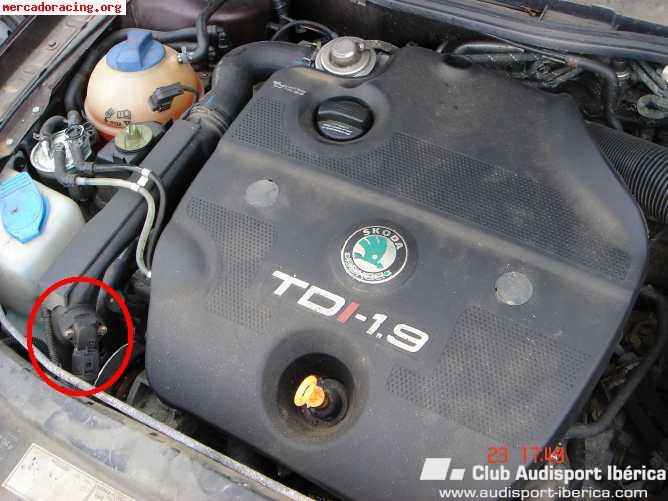

yeray1993 Publicado 25 de Junio del 2012 Denunciar Publicado 25 de Junio del 2012 hola a todos, tengo un problemilla en el a3, y es que a veces el turbo deja de funcionar, es apagar el motor encenderlo al momento, y vuelva a funcionar a la perfeccion, aver si me podeis echar una manilla, porque me tiene bastante preocupada la idea de tener que dejarme 1000 lereles...,. Como datos os digo que es un audi a3 tdi 1.9 110 cv 8l del año 2002, que hace 1 mes le cambie el caudalimetro (crei que era de eso), y que hay un conector en los tubos del turbo que no esta, y tampoco esta escondido por ningun lado.., nose que habra pasado con el.. hay os adjunto una foto no es el mio pero creo que es el mismo conector del que hablo UN SALUDO PARA TODOS Y MIL GRACIAS DE ANTEMANO :notworthy: Responder

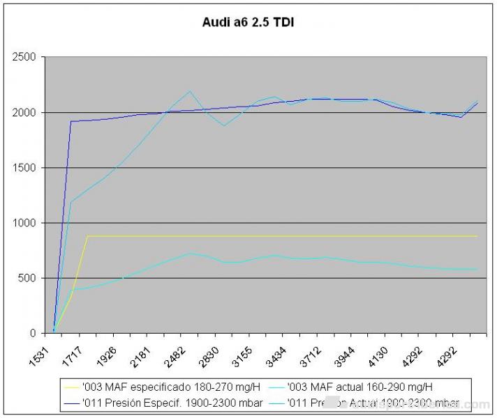

Alo Publicado 25 de Junio del 2012 Denunciar Publicado 25 de Junio del 2012 mira te pongo un ejemplo Esto es una prueba que se realiza durante la conducción, aquí se ve las dos curvas altas que son una linea de cual debería ser la presion del turbo (la mas recta) y la otra es la real, si el turbo está mal con perdida dará menos presión y si está atascado dará mas. En las de abajo son el caudalímetro, el que debería dar y el que da. Con estos datos se ve que está pasando en el caudalímetro y turbo, y tambien se ve cualquier fuga en los conductos de la admisión. Algunos fallos se suelen registrar en la diagnosis pero no siempre aunque la situación que tu describes si suele darse. Y en las máquinas de diagnosis no se preocupan de hacer estas cosas, solo suelen mirar los fallos que salen Busca algún forero de tu zona con vagcom. Y una pregunta en el género del nick pones Hombre y despues dices que estás preocupada..... No me aclaro :cfsd1: Un saludo. Responder
