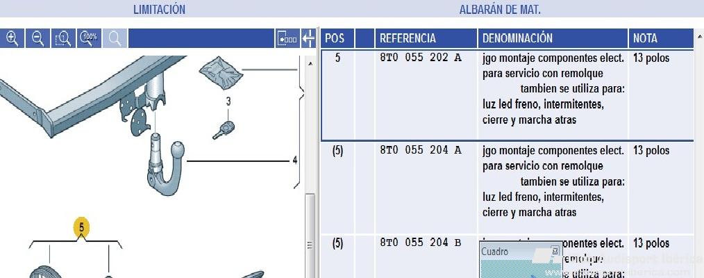

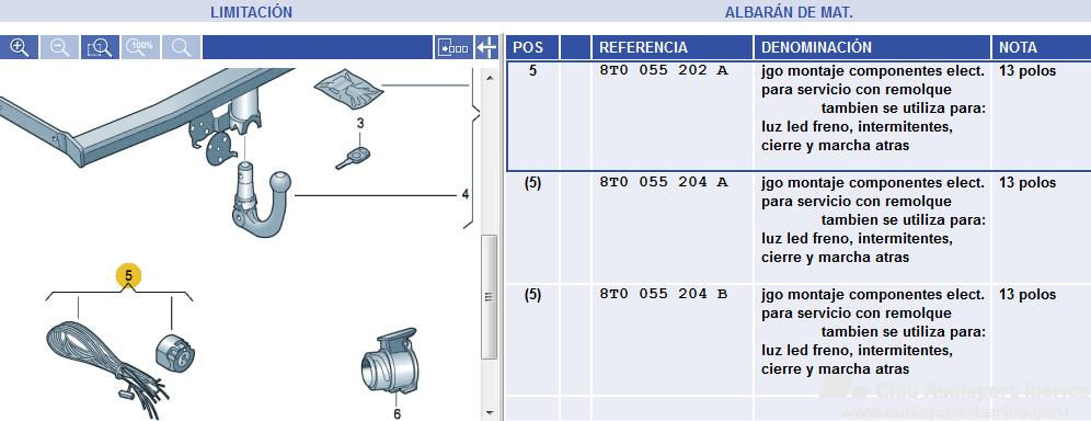

juampe_tenerife Publicado 25 de Julio del 2012 Denunciar Publicado 25 de Julio del 2012 Bueno, pues buscando en el ETKA, he encontrado las partes necesarias para instalar Responder
juampe_tenerife Publicado 25 de Julio del 2012 Denunciar Publicado 25 de Julio del 2012 Perdón, se me cortó la imagen, haber si puedo subirla e nuevo Responder
juampe_tenerife Publicado 25 de Julio del 2012 Denunciar Publicado 25 de Julio del 2012 Aqui esta: Responder
