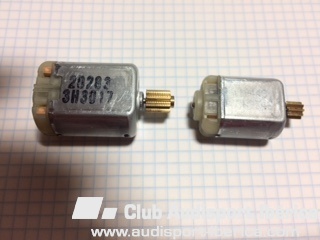

KALAMUA Publicado 29 de Enero del 2017 Denunciar Publicado 29 de Enero del 2017 (editado) Yo esta mañana he cambiado el motor eléctrico (el mas grande)y me funciona perfectamente,el motor lo he sacado de una cerradura que me ha dado un amigo,y no sabia si la cerradura era de un volswagen o de un seat,no he separado la parte eléctrica de la mecánica solo desplazar un poco, para sacar un tornillo oculto No he sacado fotos,de los los nervios se me ha pasado La referencia del motor 20283-3H3017 GRACIAS A TODOS LOS QUE ANTES HABÉIS PUBLICADO VUESTRAS EXPERIENCIAS Editado 29 de Enero del 2017 por KALAMUA Responder
amtom Publicado 29 de Enero del 2017 Denunciar Publicado 29 de Enero del 2017 Hay un motorcito más pequeño y otro un poquito más grande .uno para el cierre y otro para la apertura.alguien que haya cambiado los dos podría.?.? Colgar fotos con medidas?.? Para poder comprar por internet sin tener que desmontar.así poder desmontar y cambiar directamente,. Responder
KALAMUA Publicado 29 de Enero del 2017 Denunciar Publicado 29 de Enero del 2017 estos son los motores,el de abrir es el mayor Responder

vneon_th Publicado 30 de Enero del 2017 Denunciar Publicado 30 de Enero del 2017 Muchas gracias por tu foto compañero La verdad que con lo números que se ven en la foto no doy con el... a ver quien es el que los encuentra por ahí ? Responder

amtom Publicado 7 de Febrero del 2017 Denunciar Publicado 7 de Febrero del 2017 alguien a encontrado ? en algun sitio los mismos motorcitos que pone KALAMUA .? en las fotos? Responder

KALAMUA Publicado 12 de Febrero del 2017 Denunciar Publicado 12 de Febrero del 2017 https://es.aliexpress.com/wholesale?ltype=wholesale&d=y&origin=y&isViewCP=y&catId=0&initiative_id=SB_20170212075429&SearchText=motores+electricos+cerradura+de+audi&blanktest=0&tc=af Esto es lo unico que he visto Responder

audiecija Publicado 4 de Marzo del 2017 Denunciar Publicado 4 de Marzo del 2017 (editado) Hola a todos. He encontrado el motor mas pequeño en amazon que pongo el enlace es de la marca Jhonson . Me gustaria saber donde encontrar o la referencia del mas grande. https://www.amazon.es/dp/B01H01NPNU/ref=pd_sbs_60_2?_encoding=UTF8&psc=1&refRID=27ERKPMTY8SH1NEYJFPB Por cierto si quereis cerraduras a buen precio en aliexpress las hay desde 30 euros hasta 43. Y en Autodoc https://www.autodoc.es/search?keyword=cerradura+puerta&maker_id=5 Saludos. Editado 4 de Marzo del 2017 por audiecija Responder
