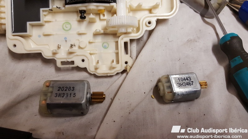

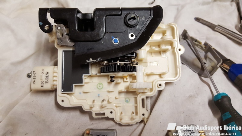

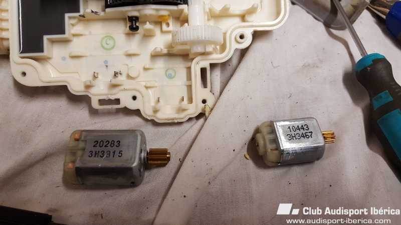

edumbrete Publicado 6 de Enero del 2016 Denunciar Publicado 6 de Enero del 2016 OS adjunto algunas fotos de cuando lo hice yo, hasta hoy ok y 0€. Enviado desde mi Aquaris M5 mediante Tapatalk Responder
edumbrete Publicado 6 de Enero del 2016 Denunciar Publicado 6 de Enero del 2016 Enviado desde mi Aquaris M5 mediante Tapatalk Responder
krlosnow Publicado 20 de Enero del 2016 Denunciar Publicado 20 de Enero del 2016 Hola a todos: Desde hace unos días yo también sufro en silencio el problema de la no apertura automática de la puerta del conductor. He podido comprobar que el problema se da con el coche frío. Ayer sin embargo, que lo cogí a las 2 de la tarde zurrándole el sol en la puerta del conductor, el coche abrió perfectamente con el mando. Por ahí he leído que la causa puede ser que la m**** que se cuela por la cerradura se haya convertido en una especie de pasta, que con el frío se queda solidificada y dificulta el trabajo del motor eléctrico de apertura. Tiene sentido, la verdad, porque si fuese fallo del motor, no funcionaría ni en frio ni en caliente. He encontrado un vídeo en youtube (https://www.youtube.com/watch?v=MLkzuVPapRk) donde el tipo echa limpiacontactos directamente en la cerradura, sin desmontar la panelación interior de la puerta ni sacar el motorcillo que nos ha enseñado "edumbrete". Todavía no he probado a hacerlo porque quería vuestro consejo. ¿Puede ser perjudicial el echar el limpiacontactos de esa manera, a saco y sini medida? ¿es efectivo, o hay que actuar directamente sobre una pieza interior del sistema de apertura? @edumbrete: me interesa especialmente tu opinión, ya que te considero el experto en el tema de la limpieza de la cerradura. Muchas gracias y un saludo ;-) Carlos. Responder

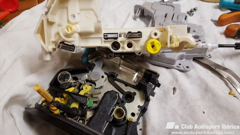

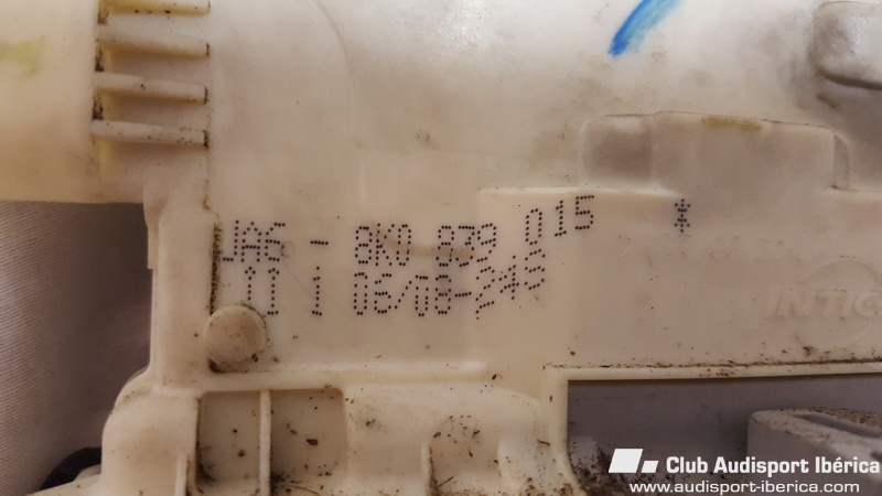

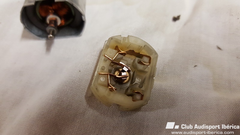

Cuasar Publicado 22 de Enero del 2016 Denunciar Publicado 22 de Enero del 2016 Muy buenas a todos. Pues también me ha ocurrido en el mío con la puerta trasera izquierda. Empezó haciendo ruido hasta que ha dejado de funcionar el motor. Podéis ver el código en la foto por si lo necesitais. El mío es de Marzo del 2008 Estoy en líneas generales muy contento con el coche, pero ya no me sorprende el encontrarme algunas cosas que tela. Resumiendo, la seguridad de nuestro coche, está supeditada a unos minúsculos y delicados flejes de un motor de jugete con escobillas. Normal que termine estropeándose y si hubiesen estado funcionando de forma contínua, no duran ni una semana. En mi caso es un mal contacto eléctrico el causante del problema. Los motores tienen interiormente un fleje solidario a las escobillas del motor y es éste minúsculo fleje, el encargado de hacer presión con el contacto fijo que le suministra corriente del la carcasa del cierre. Lógicamente, este fleje con el tiempo cede y eso descartando que el motor no vibre si no está bien sujeto, y que no le entre grasa. No hace buen contacto y se erosiona por las sucesivos arcos que se generan y termina por no hacer contacto. Ayer estuve limpiando con limpiacontactos algunas zonas concretas y raspando con lija fina los contactos erosionados, tanto de los rotores de los motores, como también los contactos fijos del cierre y funcionar funcionan, pero será cuestión de tiempo que lo vuelva a hacer. Yo no rociaría indiscriminadamente con limpiacontactos la cerradura. Tiene mecanismos internos de metal y plástico que necesitan estar engrasados para evitar el desgaste y el limpiacontactos los eliminará. Lo último que limpiaréis de ésta manera, serán los contactos de los motores. Suponiendo que el problema sea como el mío. Cosa distinta también, es que los motores puedan funcionar forzados si alguna pieza del mecanismo roce más de la cuenta. También en este caso los contactos del motor, pueden verse afectados al tener que soportar un aumento de la corriente. Desmontar lo menos posible el mecanismo si alguno se anima a intentarlo para evitaros complicaciones. Responder

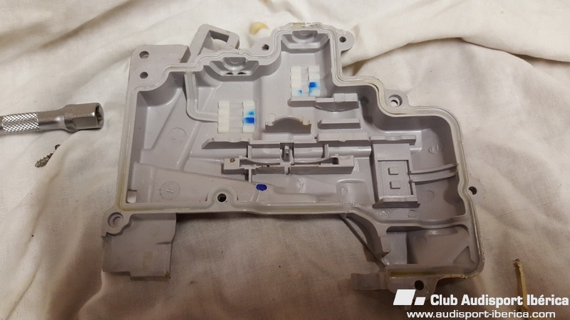

Cuasar Publicado 22 de Enero del 2016 Denunciar Publicado 22 de Enero del 2016 Más fotos del interior. Si os fijáis, uno de los terminales tiene una mancha negra y restos en el plástico. Responder
Cuasar Publicado 22 de Enero del 2016 Denunciar Publicado 22 de Enero del 2016 Parte del mecanismo. Responder
Cuasar Publicado 22 de Enero del 2016 Denunciar Publicado 22 de Enero del 2016 (editado) Tiene tres finales de carrera para supongo indicar a la centralita el estado del cierre. Si no se monta bien, el led de la alarma de la puerta del conductor no parpadea como debe. Intentar no desmontar hasta ésto que véis, porque se puede liar bastante el montaje posterior. Editado 22 de Enero del 2016 por Cuasar Responder
Cuasar Publicado 22 de Enero del 2016 Denunciar Publicado 22 de Enero del 2016 Esta es la tapa que cierra la zona de la electromecánica con motores incluidos. El resto de la mecánica está en el exterior y está accionada por los dos ejes que se pueden ver. Está pegada con una medio junta similar a la silicona. Responder
Cuasar Publicado 22 de Enero del 2016 Denunciar Publicado 22 de Enero del 2016 Las escobillas y los encargados de hacer contacto con los terminales fijos metálicos de la carcasa. Responder
