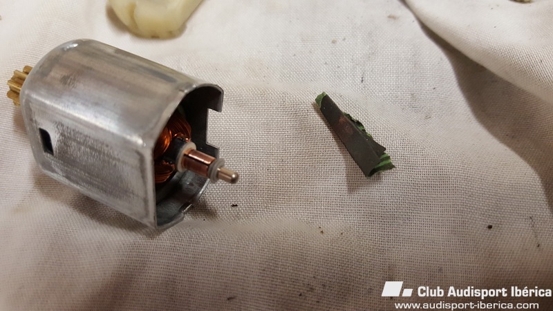

Cuasar Publicado 22 de Enero del 2016 Denunciar Publicado 22 de Enero del 2016 La parte del rotor que hace contacto con las escobillas estaba también bastante negro y lo limpie con lija muy fina. Responder

dieguito110 Publicado 7 de Marzo del 2016 Denunciar Publicado 7 de Marzo del 2016 La parte del rotor que hace contacto con las escobillas estaba también bastante negro y lo limpie con lija muy fina. Al final la tuviste que cambiarla o desde que la limpiaste fuanciona ok, es para saber si con limpiar los motorcitos y lijarlos mas un poco de limpia contactos seria suficiente para ahorrarme lo cara que es la cerradura en el conce. (Preguntado hoy precio sale a 110€ mas iva) Responder

penzoil Publicado 26 de Agosto del 2016 Denunciar Publicado 26 de Agosto del 2016 Con la cerradura en la mano, conectada al cable, si abro y cierro se oye como los motores giran. Asi que no es problema de eso. Lo he desmotado y he visto una pequeña pieza blanca rota que no se si me la he cargado yo al abrirlo. Total, que compraré otra. Por cierto, el vag me arroja un fallo en la cerradura que ahora no se cual era. Responder
