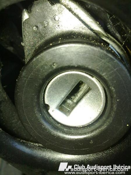

¿se puede despiezar el bombillo?, sacar la cerradura y cambiar el resto, asi me valdria uno de desguace.
seria cambiar la pieza donde va metido el contator blanco ese.

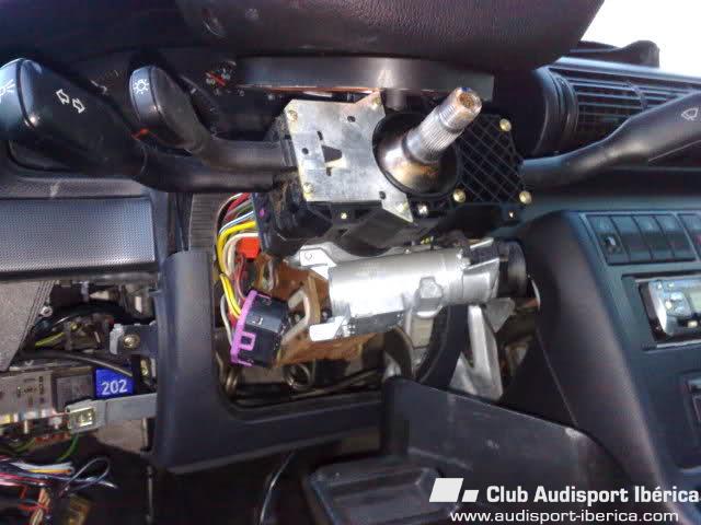

yo use el bombin viejo y compre el conmutador ( carcasa ) nueva , la idea es conseguir sacar el bombin viejo de la cerraja , hay dos opciones o metes una varilla fina por el agujero que hay pequeño por donde se mete la llave y lo desbloqueas y sale todo el mecanismo tuyo o bien sujetas la cerraja en un aprieto de mesa y con una sierra de metal cortas por fuera la cerraja sin llegar al bombin ,pero vamos se ve claro una vez que tienes todo el conjunto en la mano y la pieza nueva al lado hasta que veas que haciendo palanca puesdas romperla en dos y entonces el bombin quedara liberado y podras acoplarlo a una cerraja nueva

tienes que liberar todo el conjunto del volante , una vez lo tienes en la mano tienes que cortar hasta partir la pieza gris de la carcasa sin tocar el bombin y sacar el bombin negro donde se introduce la llave , en la foto se ve tambien el orificio para soltar el obmbin con un alambre , yo no pude
