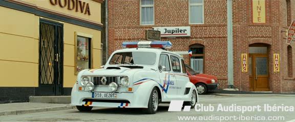

Athabasco Publicado 28 de Junio del 2012 Denunciar Publicado 28 de Junio del 2012 Vamos que lo que quereis hacer es algo parecido a esto, un poco mas discreto, no? Hombre, si hablais del motor que empezó a ponerse en el 85, el de 1397 c.c. el diseño del motor es el mismo, vamos, el motor que pusieron en los gordini, despues en los R8, R4, R5, es basicamente el mismo, los que se llamaban de camisas humedas. Recuerdo haber desmontado el de un R8 TS que un menda utilizaba para correr en circuitos. El problema es que aguante los 115 cv. que daba o de la manera que los daba ese 4 latas, por que por algo se llamaba asi. Ademas del tema del cambio como lo arreglariais? recuerda que no lleva palanca convencional (que por cierto recuerdo haber visto un R5 frances con el cambio como el del R4) que está en suelo sino que sale del salpicadero. Yo creo que es mas facil que mireis de pillar algun motor del los ultimos supercinco. S2 Responder
