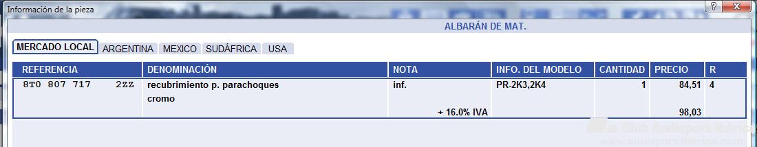

onsy Publicado 28 de Junio del 2012 Denunciar Publicado 28 de Junio del 2012 Hola, mi coche es un A5 sportback con paquete interior y exterior S-Line. Bueno el caso es que he pedido la pieza que va debajo de la parrilla delantera, que en algunos foros le llaman espadín en color cromo y que el precio en conce oficial es de 84,5 + IVA y que es el que lleva un S5. Fui hoy a ponerlo, y me indico el jefe de taller que se necesita otra pieza, porque sino no me encaja. Como no me suena que los que habéis puesto este espadín en vuestros coches, os rogaría que me lo aclaréis, entre otras cosas porque la otra pieza sale por 140€ mas y la verdad que es una pasta. Responder

Berto84 Publicado 5 de Julio del 2012 Denunciar Publicado 5 de Julio del 2012 Acabo de mirar en mi factura, y como te decía 156SW, no necesitas más nada. Mi referencia es esta. Responder
