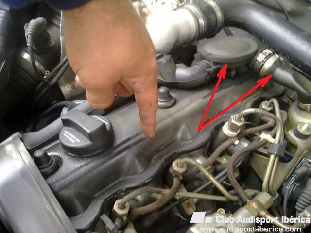

mikela4 Publicado 29 de Junio del 2012 Denunciar Compartir Publicado 29 de Junio del 2012 (editado) Hombre,lo del enfriador no se si perdiendo por alli , el aceite llegaria a la valvula EGR. Mira estos 2 elementos que te enseño en la foto : el OVNI que se vé saliendo de la tapa de balancines. saludos! P.D. Brasov...no.Unos 120 km mas arriba.Sighisoara De hecho,el Dracula vivió muy poco tiempo en Brasov,en el famoso castillo jeje... Editado 29 de Junio del 2012 por mikela4 Responder Enlace al comentario Compartir en otros sitios web More sharing options...
andreea Publicado 29 de Junio del 2012 Autor Denunciar Compartir Publicado 29 de Junio del 2012 (editado) Hombre,lo del enfriador no se si perdiendo por alli , el aceite llegaria a la valvula EGR. Mira estos 2 elementos que te enseño en la foto : el OVNI que se vé saliendo de la tapa de balancines. saludos! P.D. Brasov...no.Unos 120 km mas arriba.Sighisoara De hecho,el Dracula vivió muy poco tiempo en Brasov,en el famoso castillo jeje... Gracias por el aporte, ahora he ido a comprar el aceite le voy a poner un 10W 40, sintetico para probar y ver que tal y si veo la fuga. El ovni ese lo llevo delante ya que el mio es de Injector Bomba y siempre de ahy mismo ya tenia fuga de aceite haber si esta enbozado, y me revento el tubo de vapor de aceite y eso explicaria que saliera todo. de esa manera. PD. ( Andreea es de Vaslui/Barlad) Editado 29 de Junio del 2012 por andreea Responder Enlace al comentario Compartir en otros sitios web More sharing options...
