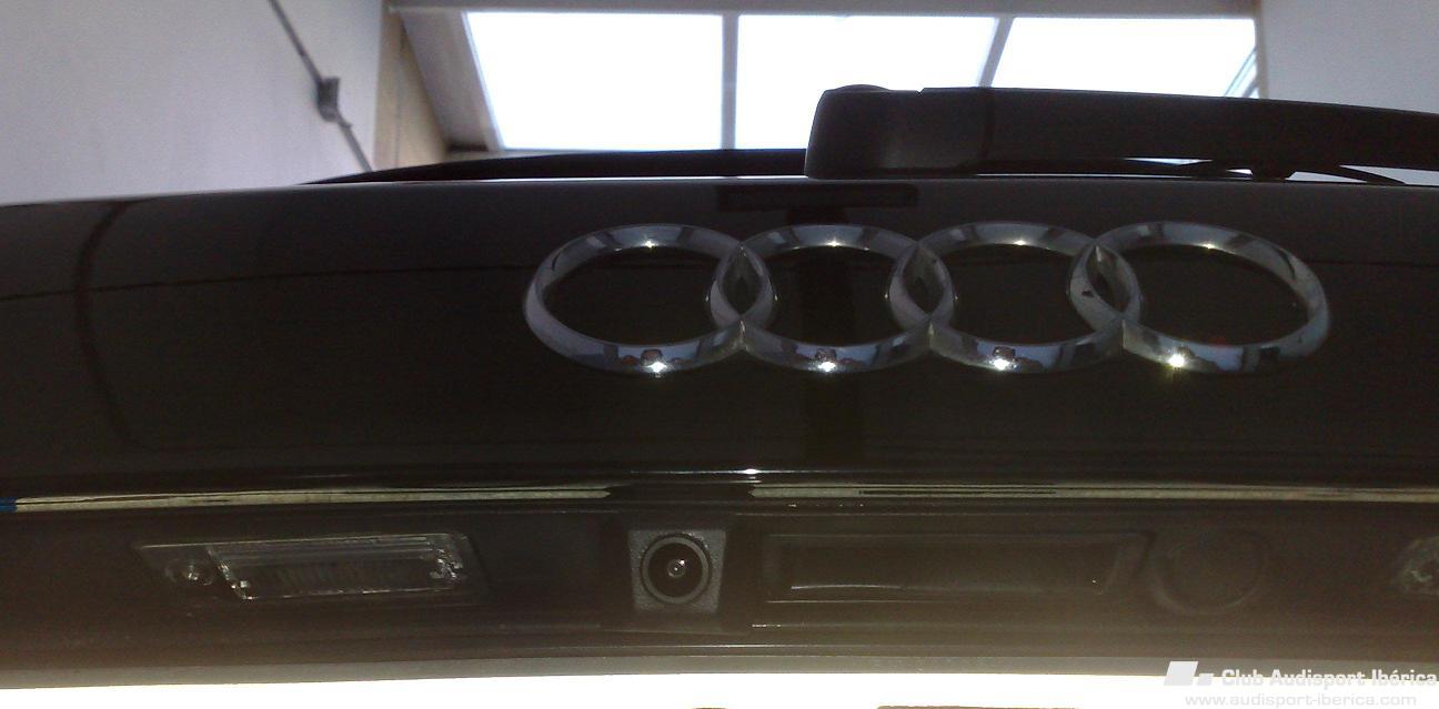

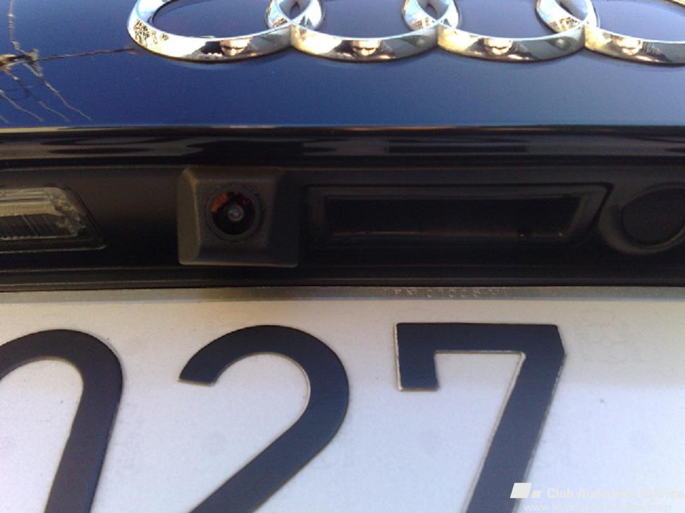

9Pelos Publicado 2 de Julio del 2012 Autor Denunciar Publicado 2 de Julio del 2012 Yo no la compre directamente a la tienda Gallega, sino que lleve el coche a un instalador de car audio y fue el quien la pidio. Aclarar que 130€ es lo que cuesta la camara con toda la pieza de plastico, la mia solo es el cierre, por eso cuesta menos. salu2. Necesitaste poner un interface o algo parecido??? y la cerradura??? la quitas????? dime el enlace donde la compraste. gracias-. Sube alguna fotillo de como te quedo Esta es la mejor y la que llevo ahora está en 159 euros más interface con salida para cámara de marchatrás.Todo lo que busques como quitar la lámpara de la matrícula y montarle las famosas cámaras y baratas que van ahí después tendrás problemas de Itv Responder
geluco Publicado 2 de Julio del 2012 Denunciar Publicado 2 de Julio del 2012 Buenas, sí necesitas un interface multimedia que va conectado al rns-e, eso independientemente de la cámara lo necesitas y suele costar sobre unos 100 euros el que se le conecta la cámara, aunque aprovecha y por un pelín más pilla uno con entrada para conectar también un tdt ó un dispositivo para ver videos. Así ya te valdría el mismo interface. Luego te paso por privado donde puedes mirarlo y el link de la cámara. La cerradura no la tienes que quitar, si te fijas lleva una tapa que quitas y es para la cerradura, por lo que es totalmente OEM, yo en el mío como no lleva cerradura le dejé puesto esa tapita. El encaje es exactamente el mismo y la verdad es que queda perfecto. Responder
Ivan Aquattro Publicado 2 de Julio del 2012 Denunciar Publicado 2 de Julio del 2012 (editado) En mi caso no necesite un interface porque mi coche tiene un aparato multimedia 2DIN y la camara se conecta directamente a una toma auxiliar del aparato. Por experiencia propia, aconsejo gastarse como minimo los 90€ de la camara que llevo yo y si se puede pues los 130€ de la camara que incorpora todo el plastico de las luces y cierre. Las camaras mas baratas suelen dar muchos problemas y no quedan OEM. Editado 2 de Julio del 2012 por seatcollection Responder

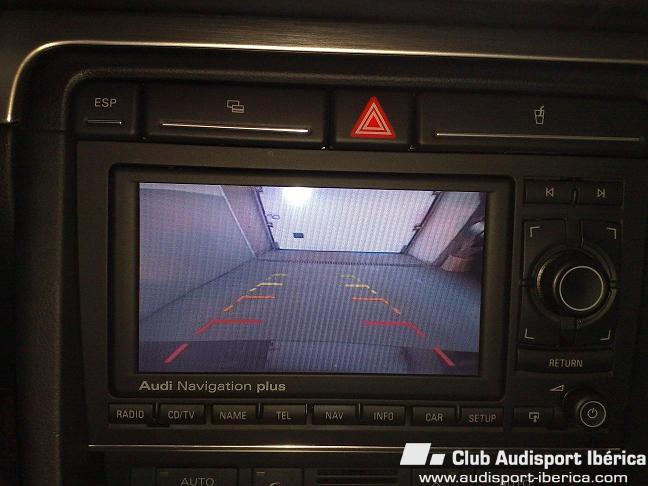

geluco Publicado 2 de Julio del 2012 Denunciar Publicado 2 de Julio del 2012 Luego en el rns-e al meter la marcha atrás se te activa y perfecto Responder

AlbertoGabande Publicado 18 de Mayo del 2014 Denunciar Publicado 18 de Mayo del 2014 Hola Geluco, hace tiempo que no está activo este post pero me gustaría saber si desde que metes la marcha atrás, tarda mucho en aparecer la imagen en el RNS-E. Tengo alguna experiencia en otros modelos que activas la marcha atrás y pueden pasar más de 3 segundos hasta que aparece la imagen en la pantalla. Gracias. Saludos. Responder
geluco Publicado 18 de Mayo del 2014 Denunciar Publicado 18 de Mayo del 2014 Buenas, pues un Pelin tarda pero no llega a los 3 segundos. Es decir tampoco tienes que estar esperando un rato para aparcar, pero si es cierto que la pones y no es inmediata, desconecta la radio y hay como un retardo hasta que aparece la imagen. Responder
AlbertoGabande Publicado 18 de Mayo del 2014 Denunciar Publicado 18 de Mayo del 2014 Muchas gracias. Y si el RNS-E está apagado, ¿Se activa automáticamente o tienes que llevarlo encendido para que aparezca la imagen trasera? Gracias de nuevo Responder
Serjio Publicado 18 de Mayo del 2014 Denunciar Publicado 18 de Mayo del 2014 Hombre para verlo tendrás que llevarlo encendido... Responder
geluco Publicado 18 de Mayo del 2014 Denunciar Publicado 18 de Mayo del 2014 Eso, lo que comenta Serjio, hay que llevarlo encendido. Responder
AlbertoGabande Publicado 18 de Mayo del 2014 Denunciar Publicado 18 de Mayo del 2014 Gracias. Tenía mis dudas porque en el coche de mi mujer no es necesario llevarlo encendido. La pantalla se activa con la cámara trasera aún estando apagada previamente. Saludos. Responder
