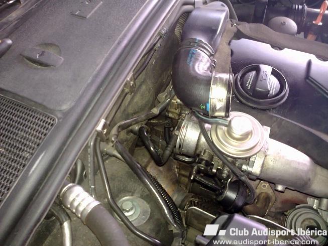

floren85 Publicado 1 de Julio del 2012 Autor Denunciar Publicado 1 de Julio del 2012 soy un pesao, jejeje haber vengo de hechar un vistazo al coche y alrrededor de la egr esta todo manchado, mas que na parece que hay fuga por el tubito que baja de la egr, en la junta de arriba que se conecta con la egr, nose si me explico bien, nose si porai puede perder el agua o no tiene nada que ver, eso como lo hice yo puede ser que quedara mal montada, encima me acuerdo que para atornillara me dio mucha guerra el tornillo que esta mas al fondo, ya me contais Responder

floren85 Publicado 2 de Julio del 2012 Autor Denunciar Publicado 2 de Julio del 2012 he cojido el coche esta mañana y cuando me he bajado he echado un vistazo al motor y he visto que justo debajo de la egr hay restos de agua, pero cae en un tubo de metal justo debajo y es lo que hace que se evapore, nose si vendra de la egr, alguien sabe si por la egr puede perder agua? saludossss Responder
WAJE Publicado 2 de Julio del 2012 Denunciar Publicado 2 de Julio del 2012 Ya te dije que si, de todas maneras si me das los datos de tu coche te lo miro en el elsawin y te digo, pero la EGR, en el caso de los 2.5 TDI llevan un enfriador que va lleno de agua, por eso te digo que puede ser que sea una abrazadera floja revisa los tuvos uqe llegan a la zona por donde has visto que hay agua y mira a donde van, si van al bloque o al radiador o al vaso de expansion es ahi donde tienes la fuga. Por otro lado si ves que se ve mal, mira haber si apretando las abrazaderas, o poniendo unas abrazaderas de las normales de tornillo se corrige. UN SALUDO Responder
david1981 Publicado 2 de Julio del 2012 Denunciar Publicado 2 de Julio del 2012 he cojido el coche esta mañana y cuando me he bajado he echado un vistazo al motor y he visto que justo debajo de la egr hay restos de agua, pero cae en un tubo de metal justo debajo y es lo que hace que se evapore, nose si vendra de la egr, alguien sabe si por la egr puede perder agua? saludossss Casi seguro que es por donde te digo. a la parte de atras del motor(entre la luna y el motor) lleva la bomba de gasoil. debajo de ella pasa un tubo de agua fino Responder

floren85 Publicado 6 de Julio del 2012 Autor Denunciar Publicado 6 de Julio del 2012 aqui pongo unas fotos, lo que nose si sera esto un sobrante que lo tira porai cuando tiene mucha agua o es el manguito Responder
