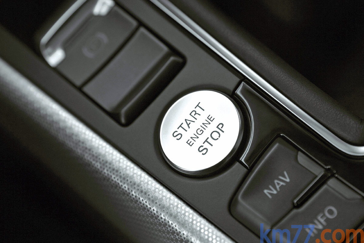

Wundel Publicado 3 de Julio del 2012 Denunciar Publicado 3 de Julio del 2012 Con advanced key no tienes que meter la llave en el contacto y solo hay un botón de "START ENGINE" Responder
boonc Publicado 3 de Julio del 2012 Autor Denunciar Publicado 3 de Julio del 2012 Gracias, Pues no tengo el botón, tengo que introducir la llave para arrancar. Así que supongo que no lo tengo el advance. Entonces, para que está el cuadradito en la manilla?? Responder

Berto84 Publicado 4 de Julio del 2012 Denunciar Publicado 4 de Julio del 2012 Y como lo haces para abrir la puerta? No lo consigo Enviado desde mi GT-I9100 usando Tapatalk 2 Como te va funcionar si no tienes Advanced Key. Como bien te dijo Wundel, si no tienes el pulsador de arranque no llevas ese extra. Saludos Responder
labombadiesel Publicado 4 de Julio del 2012 Denunciar Publicado 4 de Julio del 2012 (editado) El cuadradito está en la puerta porque el plastico de las manillas es igual para todos los A5 independientemente de si tienen advanced key o no. Lo que solo llevan los coches con advanced key es dos sensores de proximidad en cada una de las manillas de las puertas (uno en el cuadradito para cerrar el coche y otro por dentro en cada manilla para abrir el coche cuando pones la mano allí), además de otros dos sensores que detectan la llave a distancia, uno fuera del coche para detectar la llave de cara a que se abra o cierre al acercar la mano a la puerta y otro dentro para cuando estas dentro del coche que sepa que es así y deje arrancar el coche con el boton. Yo llevo el Advanced key y es el gadget que más me gusta del coche de largo además de la memoria de los asientos eléctricos en las llaves de mi mujer y mia... Editado 4 de Julio del 2012 por labombadiesel Responder
