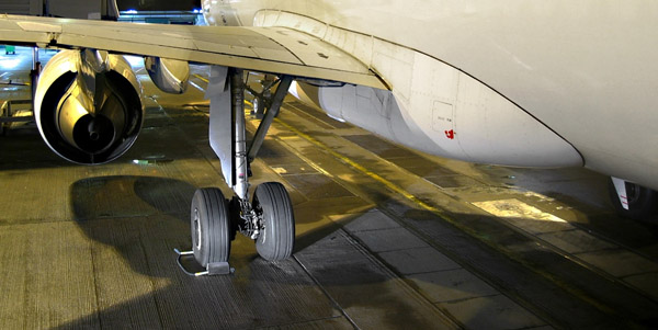

FINCH Publicado 12 de Enero del 2005 Denunciar Publicado 12 de Enero del 2005 Yo llevo 15 años llevando neumaticos con nitrogeno, pero no por que no se calienten, sino porque el nitrogeno no tiene humedad como el aire y aguanta mejor la condensacion y la congelacion del agua que sostiene el aire por poca que sea, sobre todo cuando vuelas a 40.000 pies de altura y tienes -60ºC en el exterior jejejej Responder
arnette Publicado 13 de Enero del 2005 Denunciar Publicado 13 de Enero del 2005 No esque sea piloto, esque el TDI 130 es un avión! Responder
