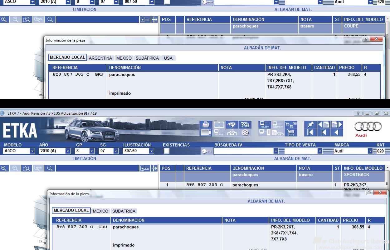

chymo Publicado 5 de Julio del 2012 Denunciar Publicado 5 de Julio del 2012 he visto una defensa bien de precio de un sline del 2010 pero no se si.sirve para el del.2008. encajan bien? y otra cosa. que diferencia hay entre la defensa del s5 delantera y la del a5 sline? serian compatibles las del 2009. 10 con las del 2008? gracias Responder
Nes37 Publicado 5 de Julio del 2012 Denunciar Publicado 5 de Julio del 2012 Hola compi. Si no me equivoco la defensa del S-line tanto trasera como delantera del 2010 valen para el modelo original. Incluso diría que son exactamente las mismas. La diferencia en el frontal del S5 es simplemente la parrilla con respecto al S-line. Responder
Berto84 Publicado 5 de Julio del 2012 Denunciar Publicado 5 de Julio del 2012 Sirven perfectamente. Es la misma como te dice Nes. Responder
chymo Publicado 6 de Julio del 2012 Autor Denunciar Publicado 6 de Julio del 2012 vale. peefecto. he visto una en ebay y es del 2010.mu has gracias Responder
chymo Publicado 6 de Julio del 2012 Autor Denunciar Publicado 6 de Julio del 2012 he visto una de un sportback.. serviría o ya cambia el modelo? Responder
Nes37 Publicado 6 de Julio del 2012 Denunciar Publicado 6 de Julio del 2012 1341566830[/url]' post='3669397']he visto una de un sportback.. serviría o ya cambia el modelo? Si no me vuelvo a equivocar son exactamente la misma sean coupe o SB, siempre y cuando sean modelos 2010 u original. Las que cambian son las del A5 restyling. Saludos Responder
Berto84 Publicado 6 de Julio del 2012 Denunciar Publicado 6 de Julio del 2012 Pues he de confesar que siempre pensé que eran diferentemente. Y fui con la ilusión de llevarte la contraria vecino, pero no, una vez más llevas razón Responder
Nes37 Publicado 6 de Julio del 2012 Denunciar Publicado 6 de Julio del 2012 1341597042[/url]' post='3669652']Pues he de confesar que siempre pensé que eran diferentemente. Y fui con la ilusión de llevarte la contraria vecino, pero no, una vez más llevas razón .....ahí estamos maquina . Es que yo prefiero que tu lo confirmes, con autoridad. "donde pintan papeles callan barbas" Saludos Responder
