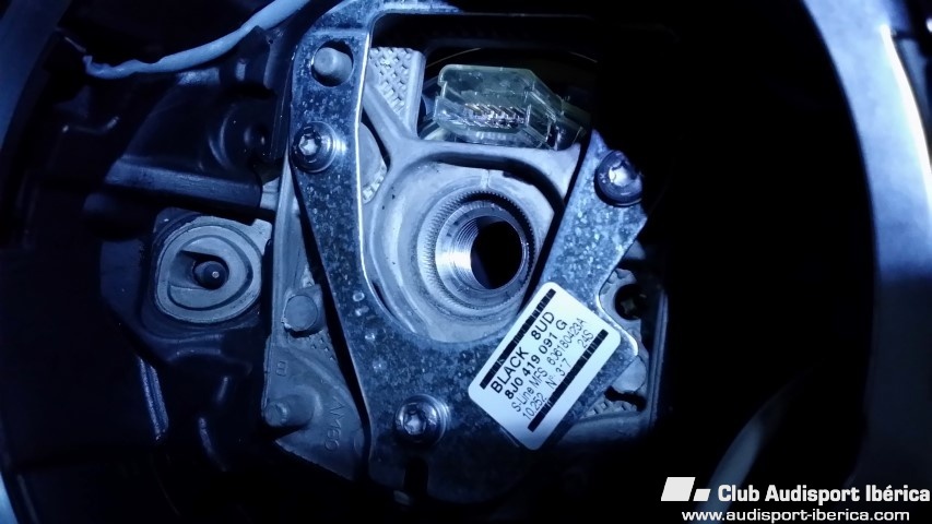

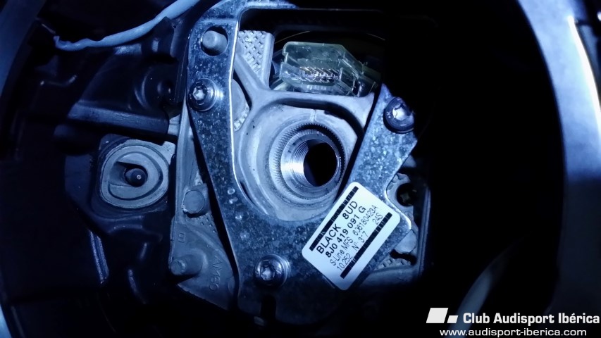

zZarZiLLoSs Publicado 31 de Marzo del 2014 Denunciar Publicado 31 de Marzo del 2014 (editado) Buenos dias tengo una duda, ayer cambie el volante, todo correcto, encajado los dientes sin forzar y centrado, únicamente que al meter el volante nuevo a mano, el estridado no me llegaba hasta el final, supongo que con el tornillo una vez apretado y con el par correspondiente habra llegado a su lugar. Esto es asi ..???? Os dejo imagenes de como quedaba sin apretar. Editado 31 de Marzo del 2014 por zZarZiLLoSs Responder
valderaduey Publicado 1 de Abril del 2014 Denunciar Publicado 1 de Abril del 2014 (editado) No sabria decirte en tu caso, perooo el de Ze entro hasta el final, y el tornillo no tuvo que aproximarlo nada en absoluto. Un saludo y alguien mas que lo haya instalado. Editado 1 de Abril del 2014 por valderaduey Responder
valderaduey Publicado 1 de Abril del 2014 Denunciar Publicado 1 de Abril del 2014 Zarzilll ese volante no es de A4... Responder

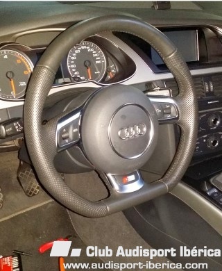

alexis99 Publicado 16 de Noviembre del 2014 Denunciar Publicado 16 de Noviembre del 2014 (editado) En su día cuando encargue mi A4 B8 con cambio automático Multitronic este era uno de los extras que tuve que haber pedido y siempre he andado detrás de instalarlo. Al final tras mucho pensarmelo y con el permiso de la señora compré un volante multifunción con levas del A4 B8 en Ebay y lo cambié estos días atrás. Ahora os muestro a todos cómo se hace por si alguno os animáis a hacerlo. Para empezar y como es lógico vuestro coche debe montar cambio automático. Hasta aquí estamos todos de acuerdo. Lo segundo y más importante es que si nuestro volante es el de serie de 4 radios y queremos conservar la unidad del airbag el volante con levas que debemos de comprar debe tener también 4 radios. Si el volante que tenemos es de 3 radios y queremos conservar la unidad del airbag el volante que debemos de comprar es el de 3 radios equivalente con levas para que nos sirva dicha unidad. La unidad del airbag del volante de 4 radios no vale para ser montada en un volante de 3 radios y viceversa. Esto que os comento es muy importante si no queréis gastaros mucho dinero en el brico. Si no lo hacéis así tendríais que cambiar también la unidad del airbag y os saldría el brico bastante más caro. Vamos a empezar con el brico: - Ponemos el contacto sin arrancar para desbloquear el volante y lo giramos hacia un lado dejando el embellecedor que lleva en una posición a las 12:00 horas retirándolo hacia atrás tirando de él. A continuación desatornillamos el tornillo que lleva que sujeta la unidad del airbag por ese lado con una punta TORX T30. Realizamos la misma operación con la otra tapa poniéndola en la misma posición de las 12:00 horas, la retiramos y aflojamos su tornillo. Ahora queda la unidad del airbag suelta. Con cuidado centramos el volante y quitamos el contacto. IMAG0059.jpg IMAG0060.jpg rectifico que no habia leido todo el tema, un saludo Editado 16 de Noviembre del 2014 por alexis99 Responder
