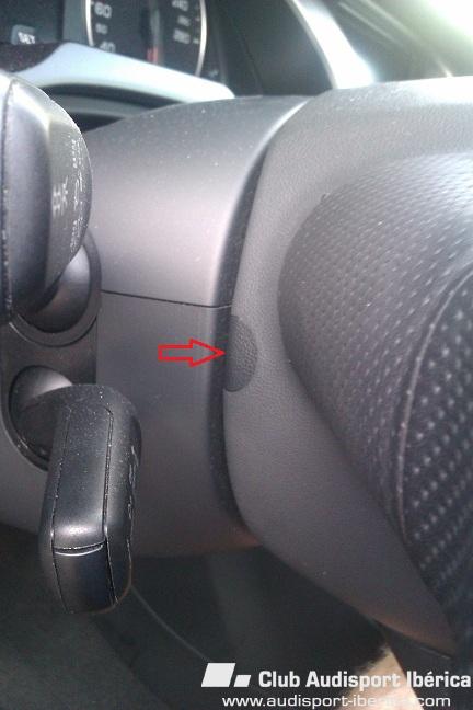

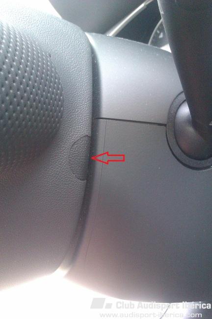

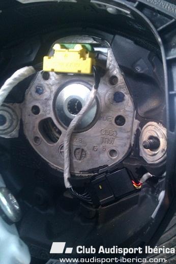

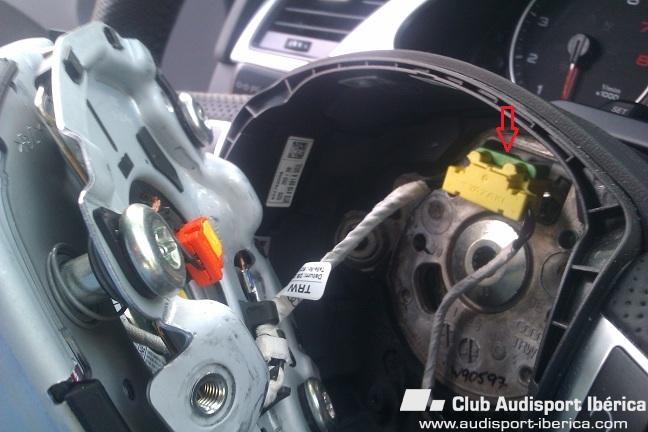

vwgolf Publicado 5 de Julio del 2012 Autor Denunciar Publicado 5 de Julio del 2012 - Desembornamos la batería del cable de masa o negativo antes de desmontar la unidad del airbag para evitar cualquier posible accidente. Una vez que desembornemos la batería esperamos unos 10 minutos antes de desmontar la unidad del airbag. - Procedemos ahora a desmontar la unidad del airbag retirándola de su alojamiento del volante con cuidado ya que están sus conexiones eléctricas conectadas. El conector amarillo de la zona superior que es el de la SMLS se desconecta tirando hacia atrás de la presilla de color verde que lleva. Una vez desconectado el conector amarillo de la SMLS desconectamos también el conector negro plano que se encuentra en la parte inferior que corresponde a la función Tiptronic y a la multifunción del volante. - Retiramos la unidad del airbag y la colocamos en una zona donde no pueda ser golpeada ni dañada. Responder

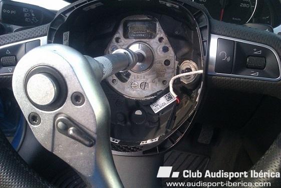

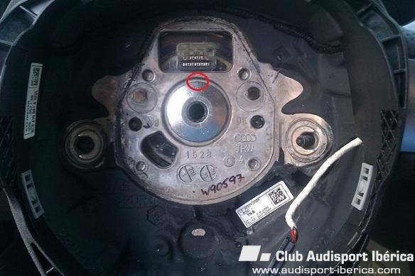

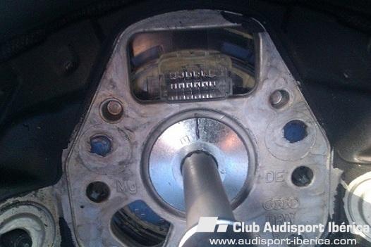

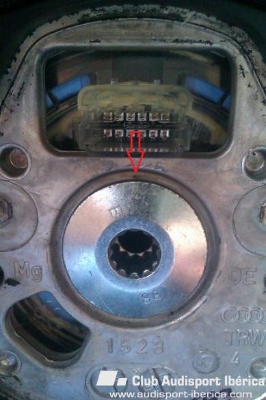

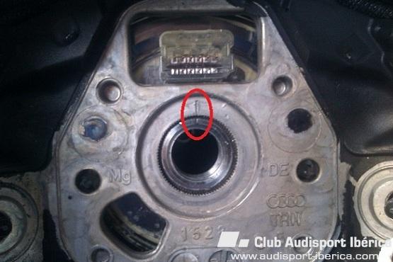

vwgolf Publicado 5 de Julio del 2012 Autor Denunciar Publicado 5 de Julio del 2012 - Una vez quitado el airbag, con un rotulador marcamos la posición de la tuerca de fijación del volante a la columna de la dirección. De esta forma sabemos qué par de apriete lleva la tuerca no siendo necesaria la utilización de una llave dinamométrica. Si alguno utiliza una llave dinamométrica el par de apriete de este tornillo es de 55 Nm y puede ser atornillado y desatornillado hasta un máximo de 5 veces. Si os fijáis bien en las siguientes fotos asoma un poco la marca de centraje del volante con la columna de la dirección: Responder

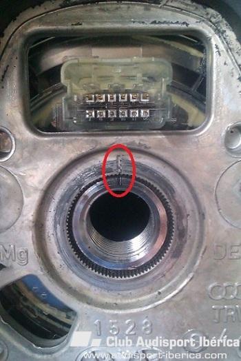

vwgolf Publicado 5 de Julio del 2012 Autor Denunciar Publicado 5 de Julio del 2012 - Marcamos el tornillo de fijación del volante con un rotulador en posición horaria de 12:00 horas y hacemos una raya que quede alineada con la marca del volante: - Desatornillamos el tornillo de fijación del volante a la columna de la dirección con una punta XZN M12 sujetando el volante para no dañar el sistema de bloqueo de la columna de la dirección. Una vez retirada la tuerca alineamos la marca del volante con otra marca en la columna de la dirección con el rotulador que luego nos van a servir de guía para el montaje del volante con levas de forma correcta. Responder

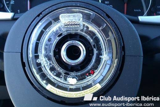

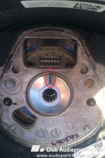

vwgolf Publicado 5 de Julio del 2012 Autor Denunciar Publicado 5 de Julio del 2012 - Retiramos el volante sin levas y procemos a montar el volante con levas. Para ello alineamos la marca del volante con la marca que hemos hecho en la columna de la dirección como podéis ver en las fotos que pongo a continuación: Responder
vwgolf Publicado 5 de Julio del 2012 Autor Denunciar Publicado 5 de Julio del 2012 - Atornillamos el tornillo de fijación del volante a la columna de la dirección hasta que coincidan las marcas del tornillo con la del volante sujetando el volante para no dañar el bloqueo de la dirección: Responder

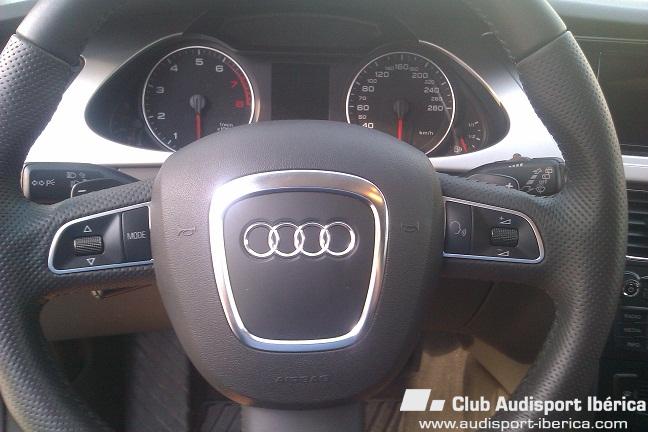

vwgolf Publicado 5 de Julio del 2012 Autor Denunciar Publicado 5 de Julio del 2012 - Montamos de nuevo la unidad del airbag conectando el conector amarillo de la SMLS y el conector negro de la función Tiptronic y multifunción. Una vez montados los conectores colocamos la unidad del airbag en el volante y la atornillamos con los 2 tornillos que lleva el volante en sus lados con la punta TORX T30. Ponemos las 2 embellecedores que tapan los tornillos. Ahora ya tenemos montado el volante multifunción con levas y solo nos queda codificarlo con el Vag-Com. Responder

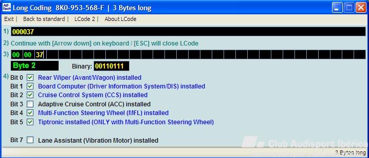

vwgolf Publicado 5 de Julio del 2012 Autor Denunciar Publicado 5 de Julio del 2012 - Embornamos de nuevo la batería conectando el cable de masa o negativo. Hacemos un Auto-Scan a todos los módulos de nuestro coche y borramos los fallos que nos hayan podido salir. - Para finalizar el brico solo nos queda codificar para activar la función Tiptronic en el volante mediante el Vag-Com y se realiza de la siguiente forma: Select Control Module -> [select] -> [16 – Steering Wheel] [Coding - 07] -> Long Coding Helper -> Byte 2 Bit 5 – Tiptronic installed (ONLY with Multi-Function Steering Wheel) (1 = activado) Exit LCode o ESC -> [Do It!] para que acepte el New Coding -> Codificación aceptada. Y ya tenemos el volante multifunción con levas instalado y funcionando correctamente. Espero que os haya gustado y si alguno se anima a hacerlo y tenéis alguna duda no dudéis en preguntarme. Responder
