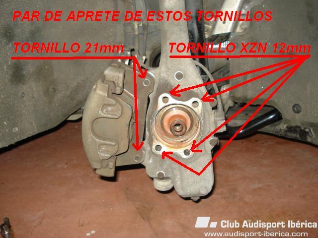

Hola a tod@s. Por favor necesito un poco de ayuda . Estoy cambiando el rodamiento frontal derecho de mi coche y necesito saber el par de aprete de los siguietes tornillos. Si alquien lo tiene por ahí , a ver si me lo puede pasar . Muchas gracias de antemano . Saludos
Se me olvidó comentar que los tornillos de 21 mm son los tornillos de las pinzas de freno y los otros 4 tornillos XZN 12 mm son los tornillos que agarran el rodamiento. Gracias

Los tornillos de los frenos son M14x1.5 190 Nm
Los del rodamiento M12x1.5 80Nm y reapretar 90º
190 Nm :o por algo me costó horrores aflojarlos, pero sobre todo el que mas me costó fué el tornillo central que agarra el buje (allen Nº 17) tuve que ir a un taller a que me lo aflojasen, y aún así le costó al mecánico con su llave allen de 17 y una llave inglesa del tamaño de mi brazo. Por cierto no entiendo lo de reapretar a 90 º. Muchas gracias Tolo.

Se aprieta a 80 Nm con dinamométrica y después 90 º (un cuarto de vuelta) más con llave rígida.
