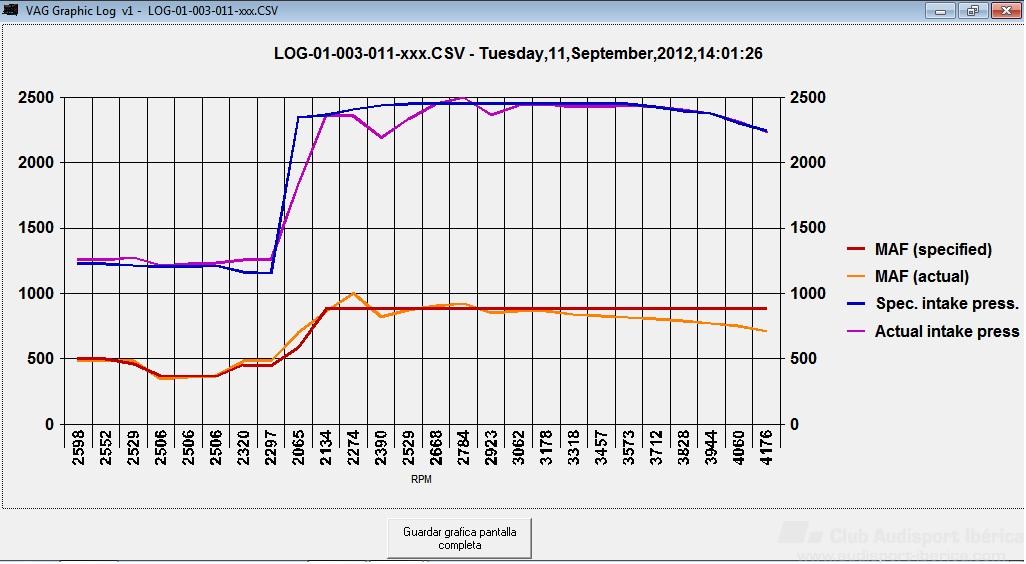

WAJE Publicado 11 de Septiembre del 2012 Denunciar Publicado 11 de Septiembre del 2012 Bueno mas vale tarde que nunca, aqui la grafica de los canales 3 y 11 de mi coche hecha esta mañana despues de anular la EGR al 70% aprox, por mis cuentas, haber que le parece a ALO que es el experto jejejejejeje y asi comparas con la tuya diego. UN SALUDO Responder
Diego Enrique Publicado 12 de Septiembre del 2012 Autor Denunciar Publicado 12 de Septiembre del 2012 Hola Waje, yo no entiendo mucho, haber si entra Alo que es el experto jeje Parece que tienes un bajón a las 2400 vueltas,pero yo creo que esta bastante bien, tampoco me hagas mucho caso. ? Saludos Responder
Alo Publicado 13 de Septiembre del 2012 Denunciar Publicado 13 de Septiembre del 2012 El caudalimetro os mide a los dos parecido asique estará bien, Diego Enrique el tuyo tarda en cargar (comparandola con la de Waje es mucha la diferencia pero claro el lo lleva modificado con conductos mas cortos y la repro que al meter mas diesel tienen mas fuerza los gases del escape y carga antes el turbo), el de WAJE empieza a acelerar a las 2000 rpm y está cargado con lo que debe a las 2150 rpm, el tuyo has empezado a las 1200 rpm y hasta las 2300 rpm no ha cargado, asique como te dije o N75 mal o tubos de vacio mal o que el pulmon tiene una pequeña fuga o turbo agarrado de carbonilla (pero creo que es nuevo ¿no?) asique eso descartado. En un taller con un vacuómetro comprueban la N75 y los tubos de vacio en un santiamen, tu tienes que hacerlo con el brico ese. No recuerdo la presión que debería dar la N75 con un vacuómetro, creo que 0.7 bares de vacio pero no me acuerdo bien, si buscas lo encontraras. Un saludo, y a los dos os sube la presión del turbo con respecto al 150 cv, se ve que cambia eso en este coche. Responder
