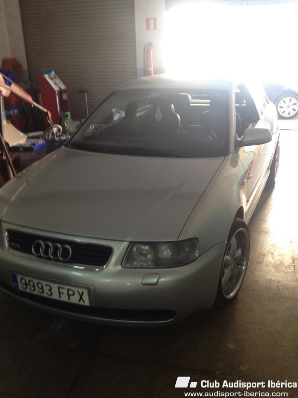

sanvi88 Publicado 14 de Julio del 2012 Autor Denunciar Publicado 14 de Julio del 2012 este es el que voy a mirar el lunes haber si es verdad que vienes y nos conocemos y tengo suerte con el coche,por que el anterior a3 hiba perfecto,pero tenia el chasis doblado,un embargo que me toco pagar a mi del antiguo dueño...etc gracias por los consejos bully lo tendre en cuenta Responder

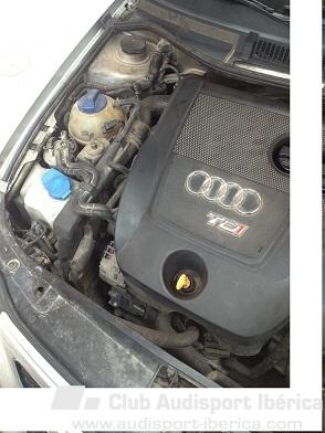

sanvi88 Publicado 14 de Julio del 2012 Autor Denunciar Publicado 14 de Julio del 2012 y de motor esta muy sucio ,,tiene 140000km? o es normal que este asi ,siendo de zona costera?Por eso de la salitre como lo veis''? Responder
Bully Publicado 15 de Julio del 2012 Denunciar Publicado 15 de Julio del 2012 Hola Sanvi. Lo de tener el chásis doblado o punta de chasis doblada no significa nada si un buen y verdadero profesional lo arreglara en condiciones, seguirías teniendo coche hasta hartarte. Nosotros reparamos un Golf 3 GTI de un vecino al que le dieron siniestro total estando doblada a base de bien la punta delantera derecha y la izquierda vamos, ni te comento, se cambió el paso de rueda cortando el pilar delantero izquierdo por la mitad de éste, el bastidor casi por en medio de la puerta y el salpicadero de chapa por un cuarto de la zona para soldar uno de segunda con su punta de chasis. Hasta hace dos meses el coche ha estado en funcionamiento tras cerca de 20 años sin ningún problema en los diez siguientes que es cuando aproximadamente se efectuó dicha reparación. Ningún ruido, ningún desgaste de ruedas, ninguna vibración, etc. Y digo hace dos meses porque el chaval, un amigo mio, se ha decantado por un Renault Megane coupe cabrio, y si llego a tener dinero y sitio lo compraba de nuevo para reparar la junta de culata que ahora mismo está pecando de esto y lo metía como coche de sustitución para mis clientes. Ahora, tú mismo tienes la prueba en otro sentido, estás viendo un A3 con 140.000 kms con un estado de suciedad que te echas las manos a la cabeza, ¿quién sabe si el interior está así qué cuidados ha podido tener? Yo tengo el mío con 240.000 kms y me dicen que está mejor que cuando lo compré nuevo. No obstante revisa todo de arriba a abajo para embarcarte en ese proyecto. Por supuesto que nos veremos, lo que no sé cuándo ya que hace bien poco por allí estuve y ahora el próximo viaje es el ir a Barcelona a ver a los amigos de allí. Saludos y suerte con todo. Responder
