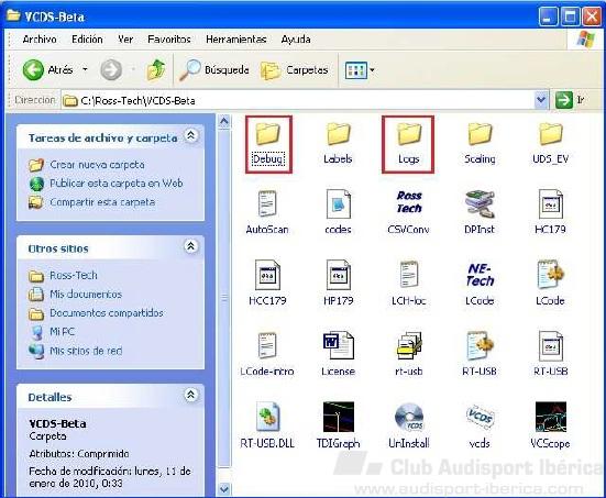

vwgolf Publicado 2 de Octubre del 2012 Autor Denunciar Publicado 2 de Octubre del 2012 Buenas, he activado la luz de freno en portón trasero berlina según el manual. Pero se me queda la luz de color naranja. Lo peor que novato de mi no apunte los códigos de los cuatro canales de fabrica, alguien que tenga un b8 2012 que m pueda leer con su vagcom y m de los valores de fabricas. Estaría muy agradecido. Gracias Buenas noches xor, te respondo aquí a tu MP pidiéndome ayuda. Para restablecer los valores de fábrica de tu coche y si no sabes qué valores tenías de origen lo único que tienes que hacer es entrar en el directorio de tu portatil donde tengas instalado el programa, buscas la carpeta del programa y la abres, encontrarás una carpeta que se llama "Debug", la abres y verás que tiene 2 documentos de texto: “AdpLog” y “CodingLog”. En ambos documentos de texto quedan registradas todas las codificaciones y adaptaciones que haces con el Vag-Com, en "AdpLog" están todas las adaptaciones que has hecho con el programa y en "CodingLog" las codificaciones. Abres el archivo de adaptaciones y buscas por fecha y modulo qué adaptaciones has hecho, verás que aparece el modulo con el número de part number de recambio y su codigo de adaptación de origen y el final que tú has puesto. Lo único que tienes que hacer es coger el codigo de origen de cada canal de adaptación y volver con el Vag-Com a ponerlos de nuevo como si volvieras a codificar. Un saludo. Responder

xor Publicado 3 de Octubre del 2012 Denunciar Publicado 3 de Octubre del 2012 Ok. Probado y funcionado. Todo estaba en el log. Mil gracias vwgolf. Otra duda... Tengo un cable vagcom 10.6 el programa m da todo ok cuando hago el test pero cuando lo conecto al audi me dice k no reconoce el interfaz. Le he probado con 10.6.0. 10.6.4 y nada con el coche arrancado y solo con el contacto puesto. Que puede ser?? Gracias x todo. Responder
