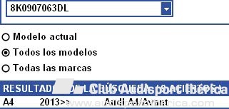

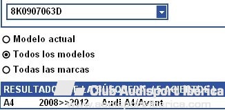

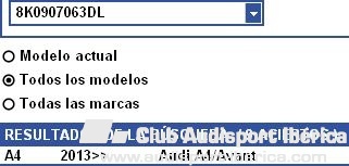

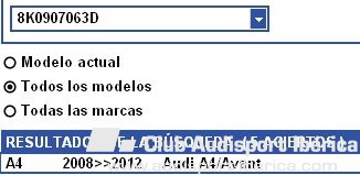

ALL70 Publicado 12 de Abril del 2013 Denunciar Publicado 12 de Abril del 2013 He estado mirando las centralitas que tenemos en el ETKA y parece que tenemos parecidas, pero no iguales, y de ahí que habrá cosas que unos podemos activar y otros con el modelo facelift no: ASI que los que tengáis el MY2013 tendréis que ir probando las cosillas del manual y ver cuales podéis hacer y cuales no. Responder
