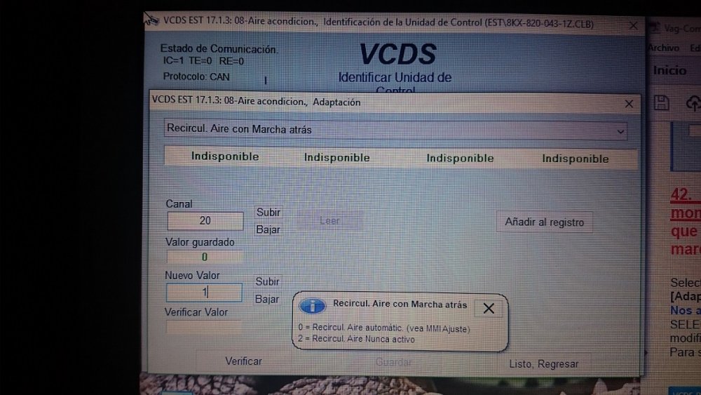

JARJ Publicado 30 de Noviembre del 2017 Denunciar Publicado 30 de Noviembre del 2017 Buenas noches. Tengo un A4 Avant del 2013 facelift. Hoy entre otras cosillas he intentado activar el punto 42 del .pdf Activar la recirculacion de aire automatica del climatizador monozona al insertar marcha atras.... en el .pdf pone que nos aparece el valor de 0 y poner 1, pero a mi en mi coche no me deja esa opcion de poner 1, solo me deja poner valor 0 ó 2 como me pone en el mensaje de la foto que os adjunto.... ¿Sabeis que puedo hacer o q pasa? no tengo ni idea de lo que hacer asi que le he dejado como estaba claro, ¿Podria ser que el valor 1 que se comenta en el .pdf sea en mi coche el valor 2? Muchas gracias y un saludo. Responder
Jamonety Publicado 1 de Diciembre del 2017 Denunciar Publicado 1 de Diciembre del 2017 hace 11 horas, JARJ dijo: Buenas noches. Tengo un A4 Avant del 2013 facelift. Hoy entre otras cosillas he intentado activar el punto 42 del .pdf Activar la recirculacion de aire automatica del climatizador monozona al insertar marcha atras.... en el .pdf pone que nos aparece el valor de 0 y poner 1, pero a mi en mi coche no me deja esa opcion de poner 1, solo me deja poner valor 0 ó 2 como me pone en el mensaje de la foto que os adjunto.... ¿Sabeis que puedo hacer o q pasa? no tengo ni idea de lo que hacer asi que le he dejado como estaba claro, ¿Podria ser que el valor 1 que se comenta en el .pdf sea en mi coche el valor 2? Muchas gracias y un saludo. Si tienes el valor 0 ya guardado de serie. Prueba a poner otro y si no funciona vuelves a dejar el que estaba de serie Responder
JARJ Publicado 1 de Diciembre del 2017 Denunciar Publicado 1 de Diciembre del 2017 hace 4 horas, Jamonety dijo: Si tienes el valor 0 ya guardado de serie. Prueba a poner otro y si no funciona vuelves a dejar el que estaba de serie Y cm se si funciona, se activa algo en el cuadro, como me doy cuenta? Responder
Jamonety Publicado 1 de Diciembre del 2017 Denunciar Publicado 1 de Diciembre del 2017 Hombre supongo que cuando pongas la marcha atras se encendera el boton de la recirculacion de aire. debajo del boton de AUTO en el clima lo tienes Responder
