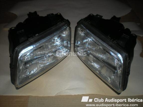

Buenas a todoooos compañeros b5querooos! :)
quería saber si alguien me podría decir las siguientes bombillas que necesito, osea se el nombre, marca, todo un poco!
necesito las de posición (delanteras y traseras ) bombillas interiores (plafón delantero) y luces de freno. Las quiero todas blancas o leds y aquí os dejo las fotos de mis faros!
Os pido esto porque yo no tengo ni idea, llevo 5 meses con el carnet y con el coche 2, y no tengo ni idea de las marcas que necesito, muchas gracias por adelantado!
estos son los faros que llevo!
S2 y gracias!

Bombillas posicion: W5W o tambien llamadas T10
Bombillas cortas + largas: H4
Intermitentes: PY21W
Pasamos a atrás;
Posicion + freno: P21/5W
Intermitentes: P21W
Antinieblas: P21W
Marcha atrás: P21W
Y en los intermitentes laterales llevas dos W5W o T10, como quieras llamarlas.
En el plafon, hay muchos tipos y no lo has indicado pero seguro que tienes una festoon de 39mm creo recordar.
Hala, un saludo chavales!

Sólo añadir que su llevas antinieblas delanteros y el faroes bosch, la corta creo que es h7 y la larga es otra h7. Sin faros diferentes aunque por fuera son iguales

muchas gracias! de gran ayuda y lo del plafón... pues ni idea :frusty: el coche es del 95 y es el de serie
muchas gracias a ti también! pero no llevo antinieblas delanteros :innocent:

Yo llevo faros BOSCH con la antiniebla integrada.
Largas y cortas: Ambas H7
Antiniebla: H1
Por cierto,busco tulipas para mis faros BOSCH,ya que están llenos de picotazos de piedras.Si alguien sabe de algo............MP,please.innocent.gif

Las de posición en esos faros no son T10, son como las del plafon cuando llevan iluminación de lectura, o sea 3 bombillas, las que tienen casquillo, BA9S, pero ojo si quieres ponerle de tipo leds en el plafon por que la polaridad va al reves y hay que cambiarla en la bombillas en el caso que lleve de ese tipo....

No me acuerdo perfectamente. Lo que sí se es que el faro que lleva ahora son unas W5W y me da a mi que las anteriores tambien.. :unsure:

Ya te digo yo fijo que son con casquillo. Yo se las cambié por leds, compré las mismas para el faro que para el plafón. Y te diré mas, las tube que limar para que me entraran en el hueco por que el led no era tipo smd. Al final me duraron nada y les volvi a poner las originales.

pero se te fastidiaron??? Es que yo tengo un problema con las de la matricula y plafón (con estas no tanto porque echan poco rato encendidas) son bombillas led con casquillo y todo, quitar y poner, y resulta que a los 10 min aprox. empiezan a parpadear y a los 12 min aprox. se apagan. Después de llevar un buen rato apagada la luz al volver a darle como si nada otros 10 que vuelve hacer lo mismo, la estibe mirando y pillan muchísima temperatura, pero muchísima, con decir que me duro la marca en los dedos 4 días por donde la cogí. Mire las del plafón y también se calientan, pero al estar poco tiempo encendidas no se apagan. Les pasaría esto a las tuyas???
Se podría soluciona esto con algo??? Alguna resistencia o algo???
Por cierto, unas que compre yo para las de lectura no tue que cambiar la polaridad, eso si, las tube que desmontar del casquillo porque no coincidía con el agujero y me iluminaba el interior del plafón.

ese problema puede darse debido a los vatios de potencia de la bombilla, mírate bien los vatios que tenían las de antes y compáralas. Tengo un amigo que le pasó lo mismo en un seat toledo

Si, de las 6 que creo que le compré no recuerdo a quien, no me quedó ninguna sana, bueno a medias por que los que se fundian de la manera que dices eran lasque estaban alrededor, la central no por que llevan circuito independiente. De calentarse se suelen calentar pero tanto para quemarte.....
Eran como estas http://www.dealextreme.com/p/4-led-1-high-powered-led-vehicle-signal-lights-2-pack-12v-ba9s-white-5845?item=71
Kevin no es un problema de watios, los leds consumen muy poco, es de intensidad, si la resistencia que llevan no está bien calculada o el voltaje oscila, cascan. Yo por ejemplo las que parpadeaban en el coche despues las comprovaba en casa con un transformador y no lo hacian.
Ahora tengo puestas estas http://www.dealextreme.com/p/0-4w-t10-1210-8-led-vehicle-decoration-signal-white-lamp-bulbs-dc-12v-2-pack-34608?item=23 pero con el casquillo metalico y ningun problema. Las tengo en el interior no de posición, tanto en el plafon como en los pies o atras, eso si modificandolas para que alumbren hacia afuera.
