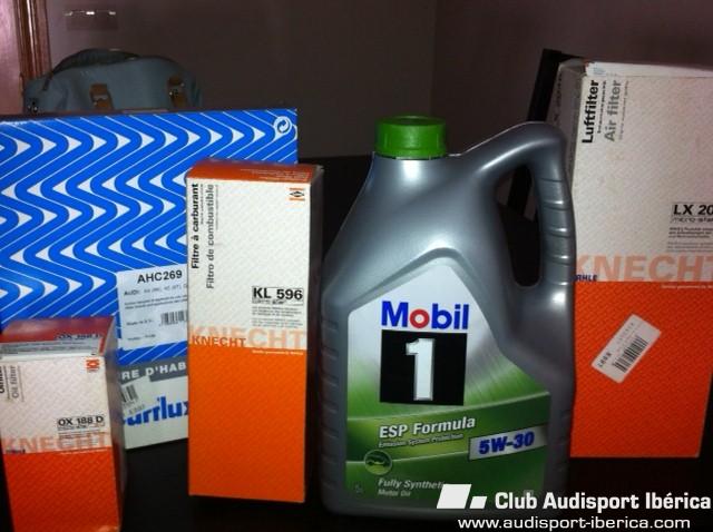

Pajarraco Publicado 12 de Julio del 2012 Denunciar Publicado 12 de Julio del 2012 Hola, abro este post para animar a los foreros a que realicen las revisiones ellos mismos ya que no hace falta ser ingeniero para realizar la mayoria de ellas y asi evitar los precios abusivos de talleres oficiales. En este caso es la revisíon que he realizado es la de los 60000km en un tdi 143cv. El coste de las piezas es muy bajo, no como nos quieren hacer ver en los talleres y ademas es para 30000km, luego el mantenimiento de este vehículo es muy económico al ser "long life". No voy a hacer ningun tutorial sobre el cambio puesto que ya hay otros post bien explicados por otros foreros, y sólo pondré los recambios utilizados y sus precios para que seamos conscientes realmente del abuso en la mano de obra. Para realizar esta inspeccion sin llevarlo al taller recomiendo un alquiler de box que nos saldra por no mas de 12-15€ la hora. En la foto que adjunto se ve todo lo utilizado y a continuación os expongo el precio que tiene cada repuesto que he comprado en una conocida página de repuestos por internet. El aceite lo he comprado en un mayorista de lubricantes que no es por internet. -Filtro aceite Knecht (MAHLE) referencia OX 188 D : 5,10€ -Filtro aire Knecht (MAHLE) referencia 2046 : 11,12€ -Filtro gasoil Knecht (MAHLE) referencia KL 596 : 12,47€ -Garrafa aceite 5 litros MOBIL1 Esp formula : 40€ -Filtro habitáculo Purflux de carbono referencia AHC 269 :19,82€ La suma de toda las piezas hace un total de 88,51€ sin mano de obra puesto que me lo he hecho yo :shocked: Como curiosidad decir que el filtro original juraría que lo fabrica MAHLE puesto que una vez desmontado y comparado es exactamente igual. Por supuesto una vez hecho el cambio el reseteo hecho con el vagcom y el tutorial de Wwgolf. Espero que este post os sirva de ayuda ya que no están las cosas para tirar el dinero. Saludos!!! Responder

zZarZiLLoSs Publicado 13 de Julio del 2012 Denunciar Publicado 13 de Julio del 2012 Hola, abro este post para animar a los foreros a que realicen las revisiones ellos mismos ya que no hace falta ser ingeniero para realizar la mayoria de ellas y asi evitar los precios abusivos de talleres oficiales. En este caso es la revisíon que he realizado es la de los 60000km en un tdi 143cv. El coste de las piezas es muy bajo, no como nos quieren hacer ver en los talleres y ademas es para 30000km, luego el mantenimiento de este vehículo es muy económico al ser "long life". No voy a hacer ningun tutorial sobre el cambio puesto que ya hay otros post bien explicados por otros foreros, y sólo pondré los recambios utilizados y sus precios para que seamos conscientes realmente del abuso en la mano de obra. Para realizar esta inspeccion sin llevarlo al taller recomiendo un alquiler de box que nos saldra por no mas de 12-15€ la hora. En la foto que adjunto se ve todo lo utilizado y a continuación os expongo el precio que tiene cada repuesto que he comprado en una conocida página de repuestos por internet. El aceite lo he comprado en un mayorista de lubricantes que no es por internet. -Filtro aceite Knecht (MAHLE) referencia OX 188 D : 5,10€ -Filtro aire Knecht (MAHLE) referencia 2046 : 11,12€ -Filtro gasoil Knecht (MAHLE) referencia KL 596 : 12,47€ -Garrafa aceite 5 litros MOBIL1 Esp formula : 40€ -Filtro habitáculo Purflux de carbono referencia AHC 269 :19,82€ La suma de toda las piezas hace un total de 88,51€ sin mano de obra puesto que me lo he hecho yo :shocked: Como curiosidad decir que el filtro original juraría que lo fabrica MAHLE puesto que una vez desmontado y comparado es exactamente igual. Por supuesto una vez hecho el cambio el reseteo hecho con el vagcom y el tutorial de Wwgolf. Espero que este post os sirva de ayuda ya que no están las cosas para tirar el dinero. Saludos!!! Gracias por tu aporte compañero, he estado buscando esta marca Knecht y parece ser americana. Donde te has pillado los componentes y en especial el Aceite ?? Gracias de nuevo. Responder
Pajarraco Publicado 15 de Julio del 2012 Autor Denunciar Publicado 15 de Julio del 2012 Hola de nuevo, los repuestos los he comprado en oscaro y el aceite en este distribuidor www.ferapa.com, pero creo que no vende a particulares y como mínimo tienes que llevarte una caja de 4 garrafas pero compensa y mucho. Saludos Hola, abro este post para animar a los foreros a que realicen las revisiones ellos mismos ya que no hace falta ser ingeniero para realizar la mayoria de ellas y asi evitar los precios abusivos de talleres oficiales. En este caso es la revisíon que he realizado es la de los 60000km en un tdi 143cv. El coste de las piezas es muy bajo, no como nos quieren hacer ver en los talleres y ademas es para 30000km, luego el mantenimiento de este vehículo es muy económico al ser "long life". No voy a hacer ningun tutorial sobre el cambio puesto que ya hay otros post bien explicados por otros foreros, y sólo pondré los recambios utilizados y sus precios para que seamos conscientes realmente del abuso en la mano de obra. Para realizar esta inspeccion sin llevarlo al taller recomiendo un alquiler de box que nos saldra por no mas de 12-15€ la hora. En la foto que adjunto se ve todo lo utilizado y a continuación os expongo el precio que tiene cada repuesto que he comprado en una conocida página de repuestos por internet. El aceite lo he comprado en un mayorista de lubricantes que no es por internet. -Filtro aceite Knecht (MAHLE) referencia OX 188 D : 5,10€ -Filtro aire Knecht (MAHLE) referencia 2046 : 11,12€ -Filtro gasoil Knecht (MAHLE) referencia KL 596 : 12,47€ -Garrafa aceite 5 litros MOBIL1 Esp formula : 40€ -Filtro habitáculo Purflux de carbono referencia AHC 269 :19,82€ La suma de toda las piezas hace un total de 88,51€ sin mano de obra puesto que me lo he hecho yo :shocked: Como curiosidad decir que el filtro original juraría que lo fabrica MAHLE puesto que una vez desmontado y comparado es exactamente igual. Por supuesto una vez hecho el cambio el reseteo hecho con el vagcom y el tutorial de Wwgolf. Espero que este post os sirva de ayuda ya que no están las cosas para tirar el dinero. Saludos!!! Gracias por tu aporte compañero, he estado buscando esta marca Knecht y parece ser americana. Donde te has pillado los componentes y en especial el Aceite ?? Gracias de nuevo. Responder

ivia3 Publicado 14 de Agosto del 2014 Denunciar Publicado 14 de Agosto del 2014 Manhle no es mann , ni knetch. El precio de un filtro varia abismalmente de una marca a otra. Vale que recomendeis hacer las cosas en casa o por uno mismo, pero... No hableis de lo que no sabeis. Veo mucho desconocimiento sobre el tema.. Luego vienen los problemas y que si el coche es malo. Los talleres tambien tienen que comer, obviamente sin precios abusivos ... Enfin, la decision que la tome cada uno. De listos esta el cementerio lleno. Un saludo Responder
Pajarraco Publicado 14 de Agosto del 2014 Autor Denunciar Publicado 14 de Agosto del 2014 Manhle no es mann , ni knetch. El precio de un filtro varia abismalmente de una marca a otra. Vale que recomendeis hacer las cosas en casa o por uno mismo, pero... No hableis de lo que no sabeis. Veo mucho desconocimiento sobre el tema.. Luego vienen los problemas y que si el coche es malo. Los talleres tambien tienen que comer, obviamente sin precios abusivos ... Enfin, la decision que la tome cada uno. De listos esta el cementerio lleno. Un saludo Siento decirte que Mahle es lo mismo que knecht, de hecho el filtro de gasoil (KL596) en la caja ponia Knecht y el filtro venia con la marca Mahle, que por cierto se montan en primeros equipos vw, mercedes, bmw, etc Responder
