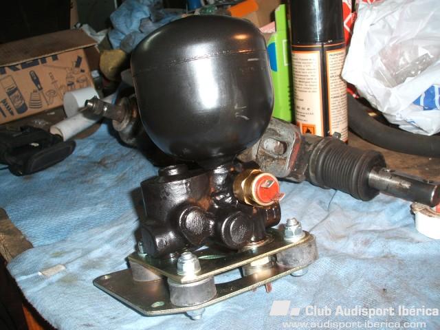

cabra Publicado 13 de Julio del 2012 Denunciar Compartir Publicado 13 de Julio del 2012 hola Al mio no le funcionaba muy bien el servo, el síntoma era que el pedal estaba duro al pisarlo de golpe, pero al instante volvía al tacto normal y me marcaba el triangulo, a lo mejor tienes este síntoma pero muy leve y es difícil de apreciar, en este caso era el acumulador de presión. Sin embargo, si tus frenos funcionan correctamente, podrías tener algun problema en un sensor, hay dos debajo del acumulador de presión, uno en el lateral y otro justo debajo. Unas fotillos de tu coche para que lo veamos... un saludo Hola buenas noches, poseo un audi urquattro wr del 86", que estoy restaurando, y tengo un problema de frenos, en el cuadro de instrumentos me sale el triangulo naranja y también la luz de admiración de frenos/ freno de mano, a parte de la señora de la voz que da tres mensajes de fallo de frenos. Le hemos puragado el sistema de frenos pero sigue igual. Alguien la ha pasado algo similar??? y si fuera a si que solución tiene para ser reparado???? Grácias y saludos a todos los foreros de los audi clásicos i URQUATTROS. Responder Enlace al comentario Compartir en otros sitios web More sharing options...
cabra Publicado 13 de Julio del 2012 Denunciar Compartir Publicado 13 de Julio del 2012 una foto del acumulador y de los dos sensores... Responder Enlace al comentario Compartir en otros sitios web More sharing options...
xavimini Publicado 13 de Julio del 2012 Denunciar Compartir Publicado 13 de Julio del 2012 Puedes comprovar los sensores o en todo caso dar a la unidad un valor sustitutivo y eliminar el sensor a ver si lo solucionas. Y pon unas afotos, que tenemos ganas de verlo!! Responder Enlace al comentario Compartir en otros sitios web More sharing options...

cabra Publicado 19 de Julio del 2012 Denunciar Compartir Publicado 19 de Julio del 2012 si el pedal va duro.... casi seguro que es la esfera, a mi tambien se me encendían las luces, triangulo y freno mano... un saludo Responder Enlace al comentario Compartir en otros sitios web More sharing options...
urquattro Publicado 8 de Agosto del 2012 Autor Denunciar Compartir Publicado 8 de Agosto del 2012 Hola otra vez, He sustituido acumulador de presión y sensores, el pedal de freno queda perfecto y frena bién, pero todo y asi sigue marcando las dos luces y tres mensajes relacionados con los frenos. Podría ser una fallo del cuadro de instrumentos??? A alguién le ha pasado algo similar???? Saludos. Responder Enlace al comentario Compartir en otros sitios web More sharing options...
